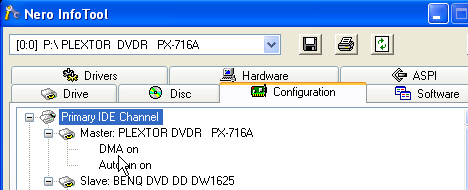

DMA-sprawdz
odpal neroinfotool i sprawdz
dodam jeszcze aspii:
instalujesz force aspii -potem reset kompa,
potem instalujesz aspii - znowu reset
aspii jak i force aspii sa na cdrinfo do pobrania
