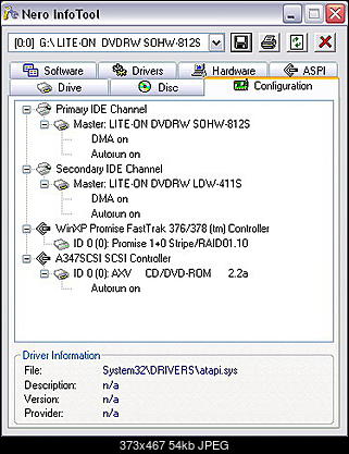

sprawdzić czy włączone jest DMA możesz za pomocą Nero Info Tool (jest w Nero)pod warunkiem że masz zainstalowane Nero

W zakładce nero intol niema DMA wogule a wcześniej było ostatni włozyłem karte muzyczną i chyba po tym coś sie zieniło wyjołem ją z komputera i dalej nie ma DMA jest tylko autorun on co moge z tym zrobić?

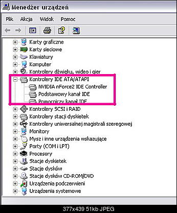

otwórz jeszcze menadżer urządzeń i sprawdz tam w zależności na którym kanale masz podpiętą nagrywarke

Nie ma wogle tak jak u ciebie kanałów wysłał bym ci załacznik ale nie wiem jak go i czym dodac do załacznika to jest dla mnie nowość

a możesz napisać jaką masz płyte główną czy przypadkiem nie jest na nForce2 ?
P.S
a co do załącznika to zrób zrzut ekranu pomniejsz do rozmiaru 640x480 i dodaj jako załącznik
