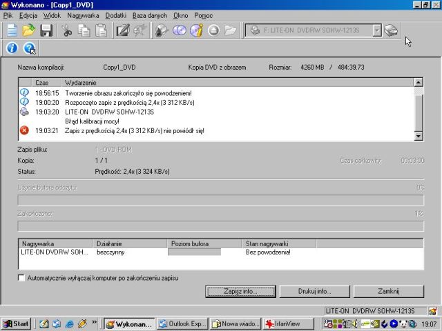

Cze wam
patrzę na forum sporo o tym piszecie ale ja chcę dokładnie zapytać o sprawę która mnie trapi.
mam tą nagrywarkę od niedawna, dotychczas nagrałem kilka płytek DVD+R x4 i DVD-x2
Wszystko pięknie działa (poza jednym wyjątkiem ale to nie jest związane z moim pytaniem)
Otóż kupiłem kilka płyt DVD Hawk-R x4 i tu zaczyna się problem
1. nagrywarka doczytuje jego szybkość na 2,4
2 wywala mi taki komunikat:
BŁĄD KALIBRACJI LASERA !
- zmarnowałem w ten sposób 2 płyty Hawk
co się dzieje według Was - to wina płyt czy sprzętu
Proszę o rady bo jestem w poważnym stresie, wywaliłem oszczędności na ten sprzęt a teraz zrujnuję się na płytki które będę psuł seryjnie ??

Najpewniej nie masz się co martwić. Płyty Hawk są nienajwyższych lotów. Poza tym jeśli się nie mylę, to te płyty nie są skopane. Błąd kalibracji mocy lasera następuje gdy napęd testuje płytę, zanim zacznie ją nagrywać. Tak więc płyty powinny wciąż być czyste. Jeśli Ci nie chodzą proponuję odsprzedać je kupmlowi z Neciem :-)

Hawków - x 4 nie nagrywa , jakaś rada odnośnie tych i innych nośników?
Zresztą to ciekawe bo 2 płytkę zanim popsułem to nagrywałęm z testem- test wyszedł OK a zaraz po rozpoczęciu nagrywania wywaliło błąd kalibracji

Napisany przez marcin100
a jak jest z paleniem innych płyt na tej nagrywarce?
Ma ktoś doświadczenia jakieś ?
Bo jak nie pali tylko tych Hawków - x4 (a np. x2 pali OK) to jakoś przeboleję , jak tak samo traktuje inne płytki to masakra
i czy ktoś wie czemu nagrywarka pokazuje czasem szybkość płyty x4 jako 2,4
Jest to zależne od biosu w nagrywarce
W biosie znajduje się baza nośników i charakterystyczny optymalna/bezpieczna prędkość zapisu na nośnikach
Jeżeli występuje tam prędkość nagrywania mniejsza od rzeczywistej - to znaczy, że tak jest bezpieczniej ze względu na jakość zapisu
Ewentualnie można mieć nadzieję, że zostanie to poprawione w kolejnych wersjach biosu
