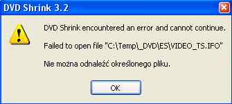

Napisany przez modziq
Skopiuj pliki vob do jakiegokolwiek transkodera (np dvd shrink bądź nero recode/vision)i on już dorobi sobie brakujące pliki.
Hmm... Ciekawe, skąd pomysł, że to działa.
Można do plików VOB dorobić ifo w programie ifoEdit, ale tylko do samego filmu - jeżeli było menu, stracimy jego funkcjonalność.

Niestety, mam tylko i wyłącznie VTS-y.W enkoderach wyskakuje mniej więcej taki komunikat jak pokazał powyżej MOderator.
