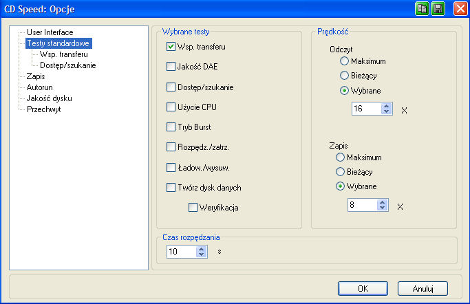

Prośba o nagranie płytki DVD plikiem testowym Nero z ustawieniem 8x.

Stary 28.10.2005, 21:21   #15
Ustawiamy w Nero CD-DVD Speed prędkość nagrywania 8x.
a następnie:
i rozpocznie się nagrywanie z prędkością 8x. (koniecznie płytka 8-16x)
Zobaczymy jak nagra i czy do końca.
