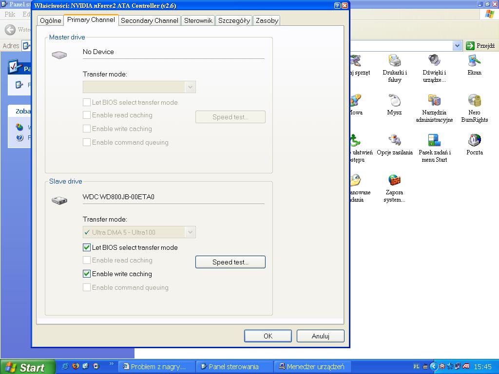

Opisz na początek konfigurację systemu, czyli jak masz podłączony dysk twardy i napęd.
Jeżeli chodzi o to co jest podłaczone w którym miejscu to wrzucam skany

Moja rada. Na pocz***261;tek prze***322;***261;czy***263; twardy dysk na master. Potem odinstalowa***263; obydwa kana***322;y IDE. Zrobi***263; restart i niech windows zainstaluje swoje sterowniki. Ze sterownikami nVidia do kana***322;***243;w IDE zawsze by***322;y problemy.
Jak to zrobi***263; masz opis w po***347;cie powy***380;ej.

Niestety wszystko zrobi***322;em tak jak m***243;wili***347;cie nic kompletnie nic non stop jest to samo. Przywiesza si***281; przy chocia***380;by zwyk***322;ym przegladaniu zdjec.
Pomozcie jakos....prosze

Sprawdź ją w innym komputerze. Jeżeli będzie o.k. to znaczy że coś masz w systemie namieszane

Dobra dzieki wszystkim za pomoc) Ogolnei podlaczylem u kumpla dzialalo wrocilem do siebie podlaczylem pod inna maistrala i smiga) Dzieki za all.Pozdro!

Pewnie tasiemka by***322;a uwalona...
