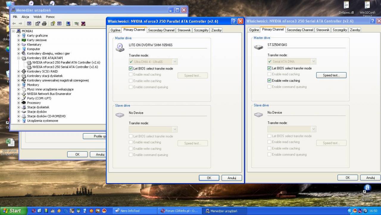

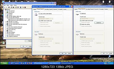

Ale jak wlaczyc DMA u mnie jesat cos takiego...
Prosze o rade,

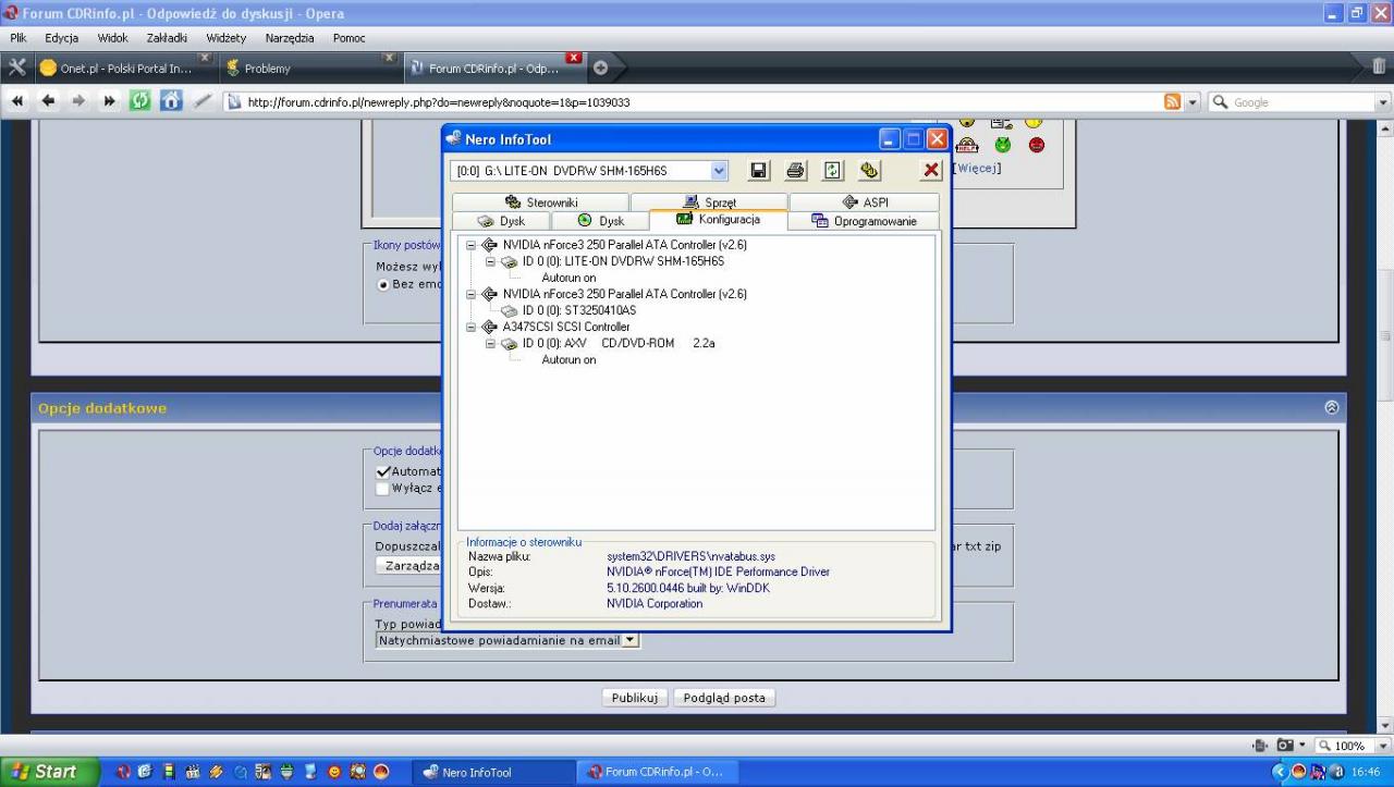

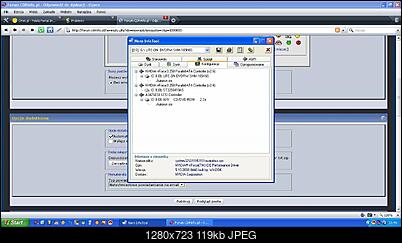

Tak tez zrobilem i zainstalowal sobie sam i restart... i nadal bez zmian, (kolejna płytka zepsuta)
A przy sprawdzaniu nero-test systemu(1 fotka) tam powinno byc DMA on?(jest tylko Autostart on)...
Ale jak to zrobic... moze jeszcze raz format i nowy system, ale to chyba nie pomoze...a jak sprawdzic nagrywarke czy czasem nie padla?
