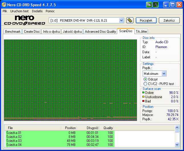

Ależ proszę
Płytka trochę porysowana, Pionek 112, NCDS 4.7.7.5

Dzi***281;kuje. Kurcze to czemu u mnie wywala same te pomara***324;czowe kwadraty, o co chodzi? Czy***380;by nap***281;d by***322; uszkodzony?
Po za tym co masz za bios w tej nagrywarce, 8.21?

Stary 12.10.2007, 19:38   #13
Napisany przez Wonters Podgląd Wiadomości
Dziękuje. Kurcze to czemu u mnie wywala same te pomarańczowe kwadraty, o co chodzi? Czyżby napęd był uszkodzony?
Może przez SATA
Bios?
A napisałem sobie sam, bo już tamte w wersji 1.xx mnie wkurzały
