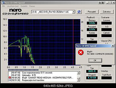

nero dvd speed raz wczytuje, ale po dojściu do ok 1gb wyskakuje błąd" no seek complete", a teraz np wogóle nie wczytuje i pisze" incompatibile format" przy samej już próbie odczytu. Czy te płyty kupują tylko naiwniacy(tacy jak ja) i to tylko raz? jak można sprzedawać taki badziew i robić sobie jaja z klienta

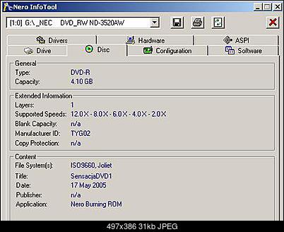

Darkseeder: a ile dales za ten szpindelek?
i sprawdz ich Media ID, ok?

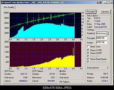

Darkseeder
Data rejestracji: 04.06.2003
Posty: 6
Darkseeder w tym momencie nie ma Reputacji dodatnich ani ujemnych <0  pkt>
Charakterystyka odczytu wygląda tak jak poniżej
za szpindelek dałem 27,50 PLN które mogłem rownie dobrze wyrzucić w błoto

chytry 2x traci
zapodaj zrzut z Nero Speed/menu dodatki/info o dysku.

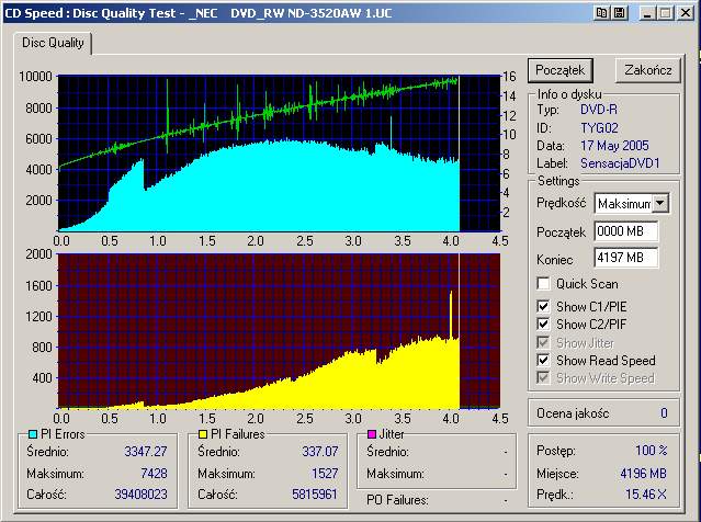

zrbiłem testy. Nie wiem za bardzo co ten drugi znaczy, ale błędów dużo. Ktoś umie to zinterpretować?

Stary 17.05.2005, 18:48   #9
pawelblu
Recydywista - Wielokrotny
Avatar użytkownika pawelblu
Data rejestracji: 17.01.2003
Lokalizacja: Wawa
Posty: 5,265
Napisany przez Darkseeder
To jakies bezczelne podroby TY, pewnie z glebokich Chin, gdzie legalnosc stamperow maja w
Lepiej wystrzegac sie tej Omegi skoro graja nie fair ...

E...tam,
nie ma co narzekać
przecież wykresik taki ładny
kolorkiem fajnie wypelniony
rzadko tak się udaje wypalić
super nośnik
mam poważne obawy
że szybko ze sprzedaży zniknie
z powodu ogromnego popytu oczywiscie
