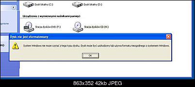

Problem z odczytem danych z płyty dvd
Po w***322;o***380;eniu p***322;yty dvdv do nap***281;du pkazuje mi si***281; komunikat "dysk nie sformatowany...windows nie moze odczyta***263; tego dysku..." Jaki***347; czas temu normalnie wszystko odbiera***322;o. Nagra***322;em na innej nagrywarce LG na moja to Toshiba.Jak j***261; mog***281; otworzy***263;?
Aha jest to p***322;yta dvd-rw nagrana w programie nero 6. G***322;***243;wnie dane i obrazy.

jakiego producenta jest ta plyta ?

TDK
DVD - RW
I jeszcze taka dziwna sprawa si***281; robi z nap***281;dem. Normalnie w oknie m***243;j komputer wy***347;wietla si***281; jako stacja dysk***243;w DVD-RM (H) a po wsadzeniu do nap***281;du tej p***322;yty dvd zmienia nazw***281; na stacje dysk***243;w CD (H)

to ze sie zmienia z dvd-rm na stacje dyskow to jest normalne, zmien plyte na lepsza np verbatim bo te tdk nie sa dobrymi plytami, sprobuj ja odczytac na innym napedzie np na tym ktory ta plyte wypali***322; lub na takim z lepsza korekcja bledow

na tym, na kt***243;rym nagra***322;em raz j***261; widzi, raz nie moze otworzy***263;...czyli to jest wina mojej nagrywarki, ***380;e nie moze jej odczyta***263;? M***243;j nap***281;d chyba nie jest taki z***322;y, bo to Toshiba DL SD-R5372 V

Toshiba to nie jest rewelacyjna nagrywarka, zmien plyty na Verbatim bo TDK tez nie jest dobra plyta
aktualizacja firmware tez nie zaszkodzi

najnowszy firmware ma. zap***322;aci***322;em za ni***261; ze dwie***347;cie z***322;oty w czasach gdy inne kosztowa***322;y sto, czyli ze dwa lata temu. no ale to nie zmienia faktu, ***380;e co***347; jest nie hallo. u***380;ywa***322;em tdk rw bo akurat tak***261; p***322;yt***281; mia***322;em, u***380;ywa***322;em j***261; od d***322;u***380;szego czasu i nie by***322;o z ni***261; problemu.

Zaplaciles za znak towarowy, a nie za jakosc zapisu, plyty rw lubia sie szybko zu***380;ywa***263; zw***322;aszcza gorszej jakosci, zmien ta plyte bo koszt nowej to maks 5zl

ale przecie***380; na innych nap***281;dach ta p***322;yta jest widoczna i mog***281; z niej korzysta***263;,wi***281;c co do jako***347;ci p***322;yty bym si***281; lekko sprzecza***322;.

naped napedowi nie rowny, na jednej nagrywarce plyta moze dzialac bez problemu, a na drugiej juz nie, to kwestia korekcji bledow i firmware no i oczywiscie budowy napedu

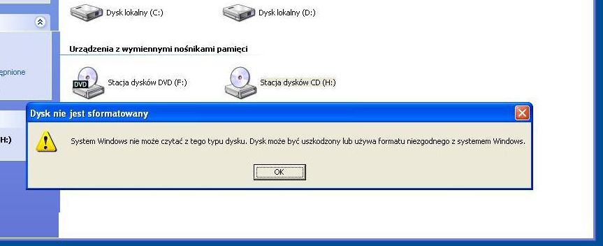

Witam, chcialbym zreaktywowac temat.
Wystepuje u mnie ten sam blad, "disk is not formated etc." i naped nec dvd nd4550a nie odczytuje niektorych plyt dvd. Mam WINXP PRO z SP3 (swiezo zainstalowalem majac nadzieje ze naprawi to moj problem.).
Ciekawe jest jednak to, ze duzo plyt odczytuje. Po nagraniu plyty TDK dvd-r ( tak, wiem juz ze to nie jest dobra firma, ale do tej pory dzialala i wczesniej nagrane nosniki tej marki da sie odczytac ), bo nagrywarka sprawnie nagrywa, zapelnionej do 4,300 MB (nie maks i nie na styk) plyta jest nie odczytywalna na tym napedzie. Z kolei na plycie firmy maxell dvd-r ( zna w ogole ktos ta firme? ) nagranie troche ponad 2 gb mp3 jest do odczytu. TDK (dvd-r i dvd+r )nagrane wczesniej sa odczytywalne w wiekszosci choc nie wszystkie.Zaznacze tutaj ze trudno jest znalesc zasade, ktore odczytuje a ktore nie.
Dodam jeszcze ze nero widzi ze te nieodczytywalne plyty nie sa czyste, choc nie widzi ich zawartosci Ponadto dvd mojego laptoka czyta wszystkie te plyty bezproblemowo.
Po wystapieniu problemu wgralem najnowszy (1.09) FW i najnowsze sterowniki kontrolerow IDE, nic to jednak nie dalo. Device Manager Winxp pro pokazuje ze wszystkie napedy dzialaja sprawnie i w ogole ze az milo, co niestety rozmija sie znacznie z prawda Zaraz skocze do sklepu po verbatimy i sprawdze czy zadzialaja, choc watpie w to szczerze. Sciagnalem Media Code speed edit i Imgburn, ID tych plyt sa obslugiwane przez FW 1.09. Usunalem Daemon-tools, MagicCD (czy jakos tak to sie zwalo), przeinstalowalem nero, usunalem Lower Filtrs i nadal nic.
Nie pamietam aby blad ten pojawil sie po jakiej zmianie softu czy czegos. Poprostu pewnego dnia po nagraniu plyty dvd chcialem sprawdzic co usunac z dysku i nie moglem odczytac krazka, polecialem po nowego cakeboxa - to samo. Przeskanowalem system, jest czysty. W necie widzialem ten problem juz wielokrotnie na zagranicznych forach, ale najczesniej nie udawalo sie z nim uporac, albo rozwiazanie opieralo sie na likwidacji konfliktu oprogramowania ktorego nie posiadam (nortony i inne potwory).
Any ideas?
Chodzi mi o rozwiazanie problemu, nie o zmiane dysku niemniej jesli moglibyscie mi polecic najlepsza nagrywarke dvd obecnie na rynku bylbym wdzieczny.

Nie gra nagrywarka z p***322;ytk***261;.
Skoro stawiasz na p***322;ytk***281;, to zostaje ci zmieni***263; nagrywark***281;
To, wbrew pozorom, jest dobra rada

Do NECa p***322;yty DVD Sony i powinno by***263; lepiej. Niestety, jak ju***380; pewnie Kolega wie, to cz***281;sta przypad***322;o***347;***263; NEC***243;w, ***380;e nie czytaj***261; tego co same nagra***322;y...

Taaak, nie trudno to zauwazyc. Z drugiej jednak strony do niedawna wierzylem, ze ten NEC nd4550a to jest naprawde niezla nagrywarka, bo nie dosc z nie miala nigdy problemow z nagrywaniem to jeszcze odtwarzala nawet plyty mocno porysowane, czesto niedzialajace w innych napedach. Cos sie przeciez stalo, ze wczesniej dzialajace plyty nie chca sie teraz odczytywac, a nosniki sa tej samej firmy i czesto z tego samego cake.
