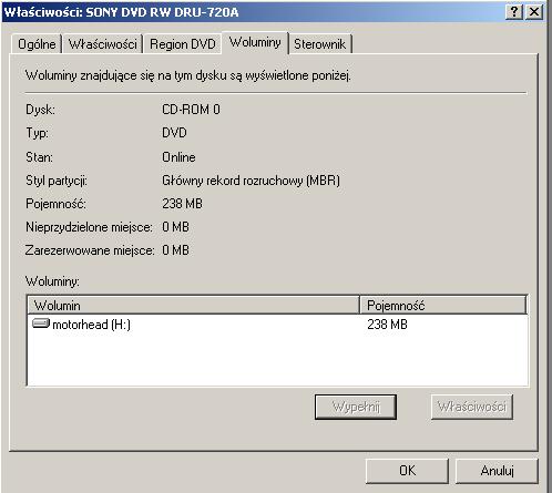

Witam.
W kompie mam DVD Lite-On JLMS XJ-HD1665 i nagrywarkę DVD Sony DRU-720A. 2xHDD mam na jednej taśmie a na drugiej odtwarzacz i nagrywarkę DVD. Problem jest taki, że wszystko jest podłączone dobrze (taśmy, zworki) i wszystko jest poprawnie wykrywane (system to Windows XP z SP3) ale po włożeniu dowolnej płyty (CD lub DVD) nie można wyświetlić jej zawartości. Dzieje się tak od momentu przełożenia dysku z Secondary do Primary (czyli z konfiguracji na każdym kanale dysk+napęd chciałem zrobić: na jednym kanale dysk+dysk a na drugim dvd+dvdrw). W "Mój komputer" ikonki napędów po wrzuceniu dowolnej płyty nie zmieniają się ani nie wyświetlają nazwy. Wyjątkiem jest antywirus (NOD32), którym mogę normalnie przeskanować płytę, windowsowe narzędzie "zarządzanie dyskami", które pokazuje poprawnie nazwę płyty znajdującej się w napędzie oraz Foobar 2000, który bez problemu odtwarza płyty audio (sprawdzałem też płytę z grą Motorhead gdzie audio track'i są poprawnie odtwarzane). Narzędzie CDCheck już na samym początku sprawdzania dowolnej płyty wywala błąd (widoczny na screenie). Wszystko wskazuje, że napędy są sprawne więc to raczej coś nie gra w systemie. Taśmy też sprawne bo wcześniej wszystko pracowało bez problemów (dysk+napęd na kanał). Sprawdzałem też z innymi taśmami. Wywaliłem Nero i zainstalowałem też na wszelki wypadek Adaptec ASPI v4.71.2 ale nic to nie dało. Odinstalowanie napędów i ponowna instalacja też bez efektów. Sprawdziłem na wszelki wypadek ustawienia w biosie ale tam wszystko jest dobrze. Odpaliłem Linuxa w wersji Live-CD i wszystko było w jak najlepszym porządku także problem jest chyba w ustawieniach Windy.Jeżeli ktoś z Was miał podobny problem albo wie jak się z nim uporać to bardzo proszę o pomoc.

Na razie wstrzymam się z formatem Przed chwilą sprawdziłem napędy w trybie awaryjnym i tam pracowały tak jak powinny.

Problem rozwiązany! Właściwie to nie wiem co poskutkowało bo robiłem przez ten czas mnóstwo różnych rzeczy np. przeinstalowywanie napędów, sterów od kontrolerów IDE i w ogóle wszystkich sterów do płyty głównej, czyszczenie rejestru programami typu RegCleaner, WinXP Manager, CCleaner i ręcznie za pomocą Regedit. Sprawdzałem też wszystkie możliwe konfiguracje z taśmami i zworkami i w normalnym trybie niestety było tak samo. Dodam, że kiedyś wspomagałem się jeszcze dodatkowym kontrolerem na PCI i szukałem też śladów pozostałości po nim ale było czysto. Tak samo było z Alcohol 120%, którego kiedyś używałem do emulowania napędów gdy nie chciało mi się wachlować płytami. Pamiętam, że usuwałem go ręcznie (pliki i rejestr) bo odinstalować się go nie dało. Pousuwałem też z systemu zabezpieczenia typu SecuRom i Starforce bo i tak nie mam w tej chwili zainstalowanych gier, które były tym zabezpieczone. Ostatnie rzeczy jakie zrobiłem to skan Combofix'em tak dla pewności (nic nie wykrył) i reinstalacja antywirusa (Nod 32) i po tym wszystko wróciło do normy (sam jestem zaskoczony takim obrotem sprawy). W każdym razie zostałem przy konfiguracji Primary dysk+dysk i Secondary nagrywarka DVD (drugi napęd sobie na razie daruję ale potrafi on czytać niektóre płyty, których nie czyta nagrywarka [płyty oryginalne, tłoczone i nie porysowane - zawsze te same i to dosłownie kilka sztuk - sam nie wiem czemu ich nie trawi] więc w przyszłości jeszcze będę musiał go podłączyć). No i dodam jeszcze, że kontrolery IDE śmigają teraz na standardowych sterownikach (wcześniej gdy próbowałem też na standardowych także nie działało poprawnie). Mam płytę K7N2 Delta-L na nForce2 ale na razie chyba nie będę instalować sterów do IDE bo wszystko dobrze pracuje. Dodam jeszcze taką ciekawostkę, że zanim udało mi się z tym problemem uporać to sprawdziłem czy da radę nagrać płytę w Nero i normalnie nagrywało. Odczytać już jej w trybie normalnym w Windzie nie mogłem. Dzięki za pomoc! Pozdrawiam.
