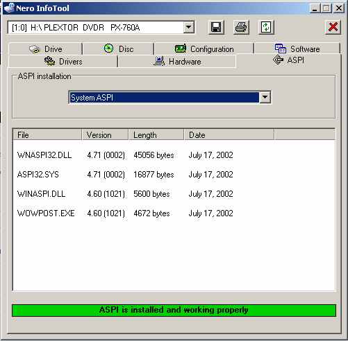

Witam,
cały czas mam problemy z ustawieniem konfiguracją/instalacją napędów DVD (jeden LG drugi nowy PLEXTOR - od momentu dołożenia zaczęły się problemy).

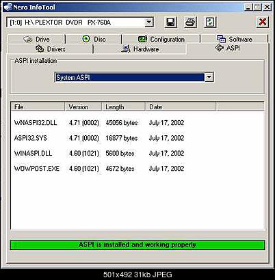

Cały czas mam problem z nagrywaniem płyt Cd-R przez aplikacje Plextools pomimo, iż np. Clone Cd nagrywa bez problemu. Waszą pomoc i ten problem opisany jest w tym wątku (zresztą do dnia dzisiejszego z nim sobie nie moge poradzić) http://forum.cdrinfo.pl/showthread.php?t=71051
od tamtego czasu zaktualizowałem już ASPI i postępowałem zgodnie z poradami zawartymi w tym FAQ-u http://forum.cdrinfo.pl/showthread.php?t=57073

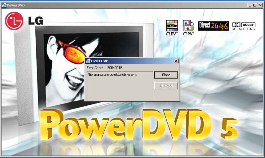

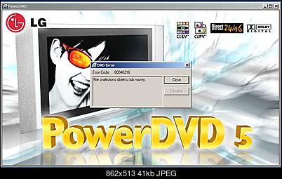

Zauważyłem jednak kolejna przypadłosc oba napędy DVD nie chcą odtwarzać płyt DVD z filmami (oryginały kopie) bez różnicy komunikat cały czas ten sam.
Załączam dwa zdjęcia jeden z ASPI drugi z Power DVD z komunikatem błedu.
Za wszelką cenę chciałbym unikną potrzeby ponownego instalowania WIN XP.
Może jednak coś poradzicie.
Z góry dziękuję za pomoc.

a jescze jak masz podlaczone palniki na jednej tasiemce czy na 2 oddzielnych oraz jak sa podlaczone master slave ? nic o tym nie napisales
- sprobuj odlaczyc jedna nagrywarke i sprawdz czy sie cos zmienilo i czy odtwarza poprawnie po odlaczeniu jednej z nich

Napisany przez legion Podgląd Wiadomości
palniki są na jednej tasiemce, ale wcześniej miałem tak samo podłączonego Litka i LG. Litek padł i kupiłem Plextora.
Tak jak napisałem miałem wczesniej już dwie nagrywarki tak podpiete
a może zasilacz?
Zasilacz mam 450W Chieftec więc raczej to nie to.
