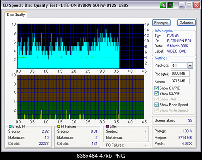

Posiadam Lite-On DVDRW SOHW 812S. Palniczek juz jest leciwy. Od bardzo bardzo dawna nie wykonywałem testów wypalanych płytek. Gdy porównałem je z wynikami z tego forum jestem troche zirytowany. Niby jakość wypada 93% czy to dobrze czy niezbyt dobrze?
Czy z załączonego wykresu wynika, że nagrywara nadaje sie do utylizacji? Nagrywane na Verbatimie Advanced AZO DVD+R 8x z prędkością 2,4x. Będę wdzięczny za jakiekolwiek opinie, nawet te ciężko pogrążające w smutku . Czekałem z wymianą nagrywary aż nośniki DL jeszcze stanieją, ale jeżeli z nagrywarą jest juz źle to jestem gotowy do szybkiej wymiany.

Wynik nie jest zly jak na ta nagrywarke, radze zaaktualizowac bios moze znaczaco poprawic jakosc nagrywania i nagrywaj troszke szybciej 4x, a sprobuj nawet 8x i zeskanuj plytki bo wolniej nie zawsze znaczy lepiej
P.S. Wedlug mnie nagrywarka jest bardzo dobrym stanie i nie wymaga wymiany

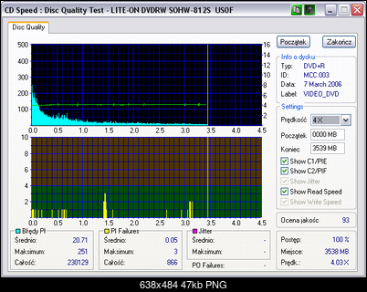

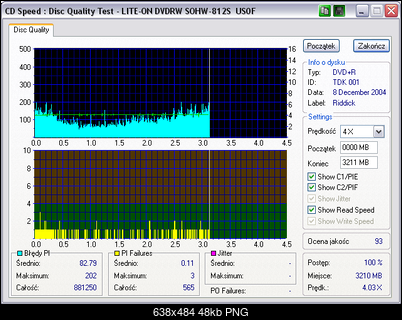

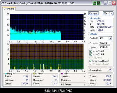

Czekam na nową dostawę verbatimków 16x do przetestowania na mojej zaktualizowanej nagrywarce nowym biosem, a w międzyczasie wykonałem test przed aktualizacją biosu (płyta nagrana w 2004 roku), oraz test jakości tej samej płyty po aktualizacji biosu. Czy nowy bios oprócz poprawy jakości nagrywania, w znaczący sposób może poprawić jakość odczytu? Nagrywarka "dostaje" lepszą korekcje błędów odczytu? Czy raczej moje przypuszczenia są błędnę. Z załączonych wykresów wynika że jest znacznie lepiej. Nagrana płytka nie była jakiejś super jakości -TDK 4x, nagrywana z prędkością 2,4x.
Dla porównania na razie wykonałem test płytki która mi została z dawnych zapasów - TDK 4x, nagrywana 4x, jest to juz wersja box nie ze szpuli. Chyba powinieniem byc zadowolony z upgrade biosa?
Calkiem mozliwe, producenci raczej nie podaja jakie bledy naprawili w nowych biosach, najlepiej samemu przetestowac
