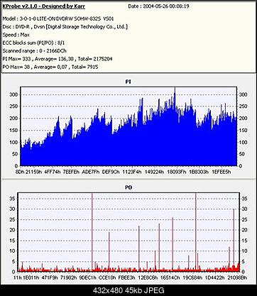

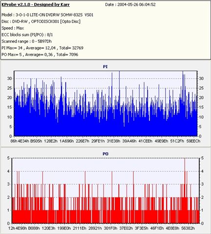

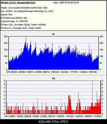

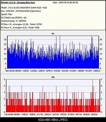

Oto kilka screnów z testów przerobionej 851s@832s
DVD+RW Esperanza x4
DVD-RW EMTec x2
DVD-R DATEX x4
Co o tym sądzicie ?

Stary 26.05.2004, 09:41   #5
mbar
Data rejestracji: 28.12.2003
Posty: 550
mbar zaczyna zdobywać reputację <1 - 49 pkt>
Sądzimy, że nagrane płytki DL mogą być nieczytelne.
