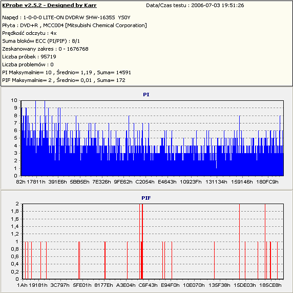

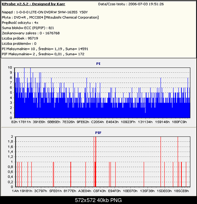

Poniżej skany Verby wypalonej na moim Litk 1635S. Sorki, że podłączam się pod temat, ale nie ma sensu tworzyć nowego.
Płyta wg testu wygląda nieźle. Manta ją czyta. Sony pewnie też, co do LG jutro będę wiedział.
Tak przejrzałem sobie testy na cdrinfo.com. i wychodzi, że mój Litek ma całkiem niezłą korekcję, biorąc pod uwagę ostatnie modele tej firmy.
Jak płytka będzie ok. zatrzymam Litka.

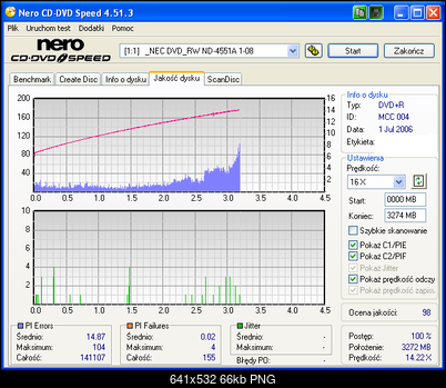

Skany wygladaj***261; ok
ps. na necu testujemy chyba x5 ?

X 5 wychodzi kosmos. W topicu o NEC-u ustalono, ***380;e x 16 daje miarodajne wyniki.
