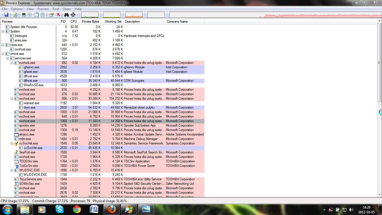

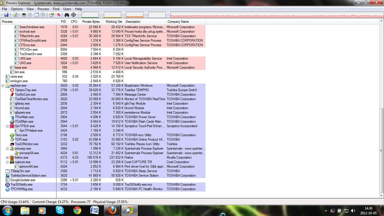

procesy
File Type: jpg procesy.jpg (91.5 KB, 507 oglądane)

wygląda niby ok, ale sprawdź może to

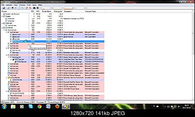

nowy proces
Może teraz coś się wyjaśni.
File Type: jpg nieznany proces.jpg (141.1 KB, 477 oglądane)

Widzę, że to jeszcze nie wszystkie procesy wrzuć jeszcze drugą część listy, ale najlepiej zrób jak pisałem powyżej bo nic nie wygląda podejrzanie...

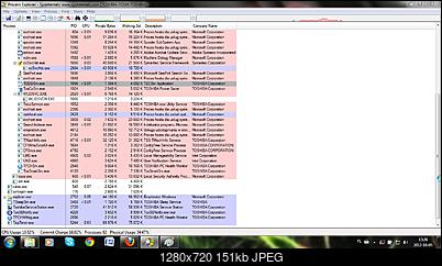

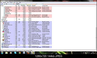

2 część
Proces włączający się w momencie załączania napędu to: WmiPrvSE.exe , opis tego procesu to: Path:[Error opening proces]
Druga część listy procesów:
File Type: jpg procesy cz2.jpg (151.0 KB, 327 oglądane)

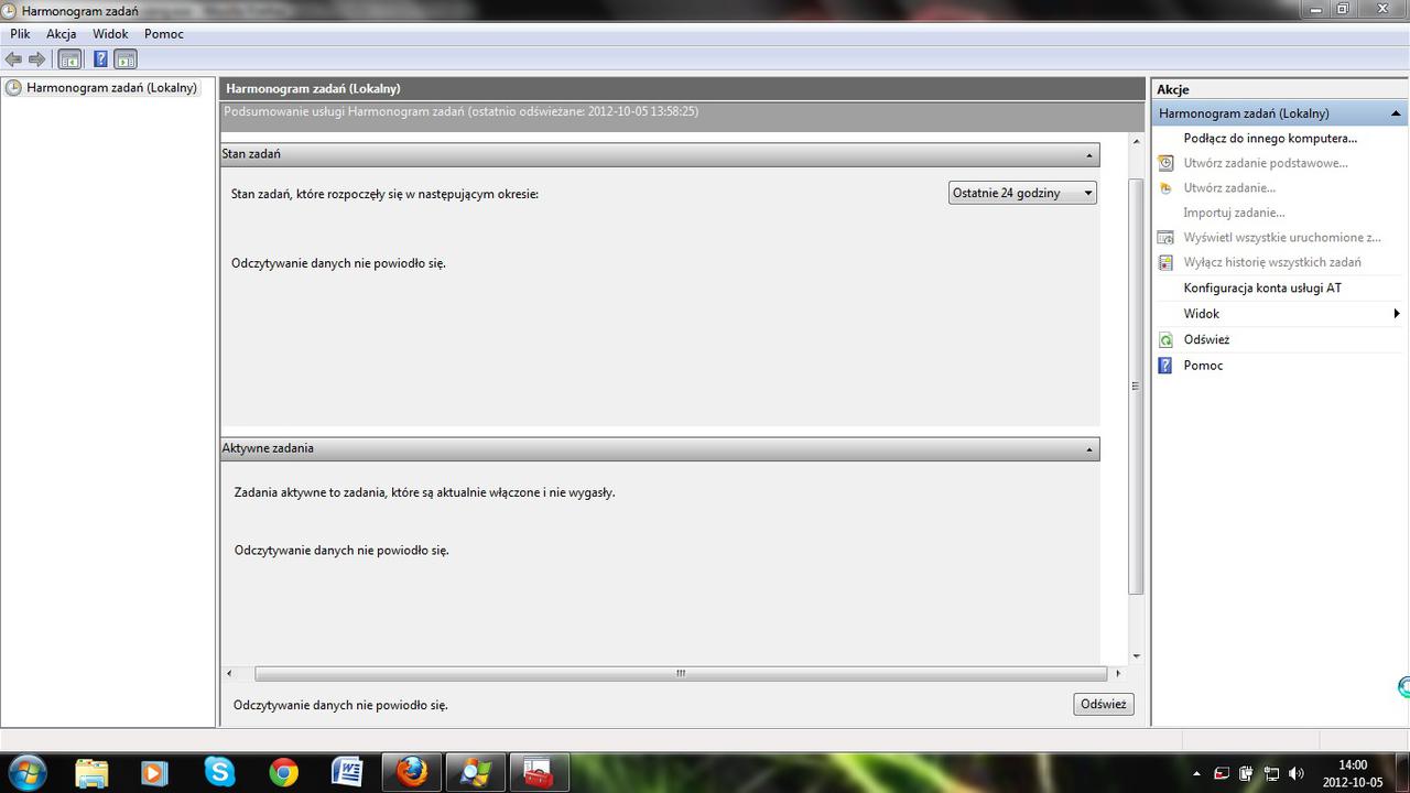

Harmonogram zadań
Wyłączyłem harmonogram zadań i zrobiłem kopię procesów ale nadal napęd się włącza.
