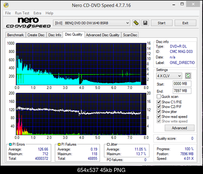

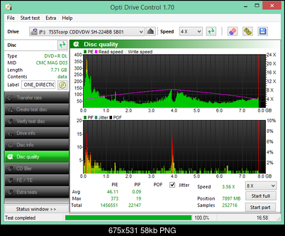

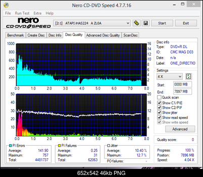

HP DVD+R DL x8 CMC-- MID:CMC MAG D03 Made in Tajwan
Samsung SH-224 BB fw.SB01
ImgBurn 2.5.8.0 x,4
Samsung SH-224BB \SH-224DB\SH-224FB\Samsung SH-224GB-2015-10-15_14-25-41.png

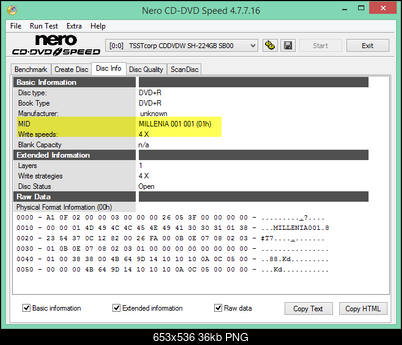

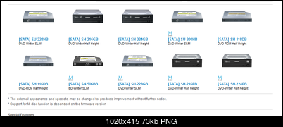

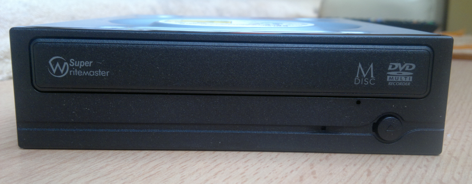

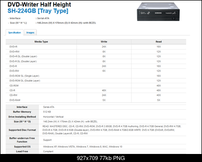

Samsung SH-224GB
Rozszerzono temat o najnowszy model TSST - Samsung SH-224GB
Samsung SH-224BB \SH-224DB\SH-224FB\Samsung SH-224GB-2016-04-27_10-07-45.png

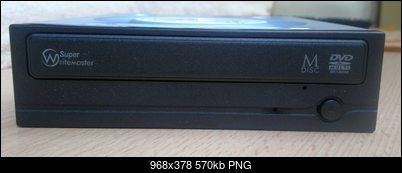

W Proline można zakupić, jeśli dać wiarę opisowi produktu.
Żadnego logo M-Disc na panelu? Czyżby brak obsługi nośników "z kamienia"?
Stary 27.04.2016, 21:06   #29
Posty: 22,761
Wygląda że nie ma oficjalnie M-Disc....ale napęd dopiero od kilku dni na rynku ...trudno coś na 100% powiedzieć ....
