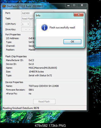

Samsung SH-224DB firmware SB01 bin. zaraz podeślę Tobie na PM.

nie da rady wgrac firmware SFDNWIN. jest komunikat " this firmware is not compatible with thes selected drive
A jak to wykonujesz ?
Zapoznałeś się przed użyciem programu z instrukcją obsługi SFDNWIN ?
W przypadku wgrywania firmware do modelu z inną bootcode trzeba program uruchamiać komendą "NO CHECK"
Start > "cmd"
Teraz wpisujemy: "CD C:"
Powinniśmy zobaczyć: "C:\>"
Wpisujemy "sfdnwin.exe -nocheck" i przyciskamy ENTER, powinien wyskoczyć komunikat "NO CHECK". Klikamy "OK" i wybieramy napęd DVD, który chcemy flash-ować, a następnie firmware, który ma być wgrany. .

co dalej robie nie tak. jak wpisuje to jest taki komunikat.
probowalem rowniez zmienic nazwe programu na sfndwin, ale wtedy po prostu uruchamia sie program i dalej to samo co wczesniej, ze naped nie kompatybilny

Jaką masz dokładną lokalizację programu\pliku sfdnwin.exe w komputerze ?
Przy takiej komendzie program musi mieć lokalizacje C:\sfdnwin.exe

taka jest lokalizacja, program skopiowalem na dysk c, bez zmiany nazwy,a gdy zmienie nazwe na sfndwin.exe wlacza sie program, ale z komunikatem,ze nagrywarka nie kompatybilna

Jaką masz wersje SFDNWIN ? Jeżeli najnowszą to nie rób nic dalej tym programem bo on potrafi na nowych systemach a zwłaszcza nowszych hardware \kontrolerach SATA pracować nie poprawnie .
Jaki masz system ? jaki hardware komputera ?
Przetestuj TSDNWIN -ta sama komenda NO CHECK
http://www.softpedia.com/get/System/.../TSDNWIN.shtml
Jeżeli TSDNWIN też nie da rady to tylko DosFlashV2.0 zostaje .

Wielkie dzieki dziala teraz normalnie jest w nazwie samsung sh-224db

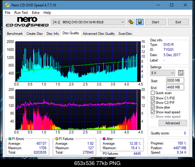

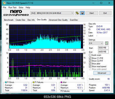

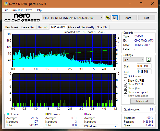

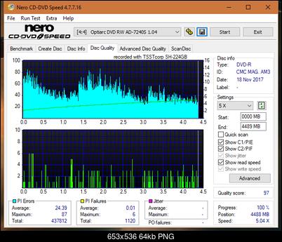

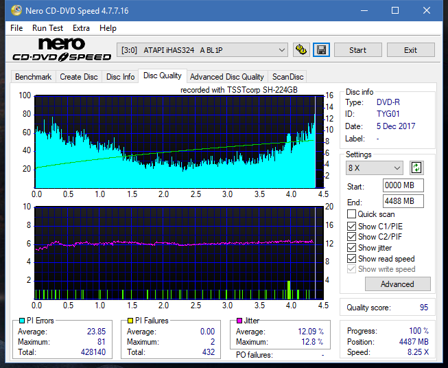

Stary 14.10.2017, 20:57   #100
6marcin6
Data rejestracji: 10.11.2016
Posty: 32
6marcin6 zaczyna zdobywać reputację <1 - 49 pkt>

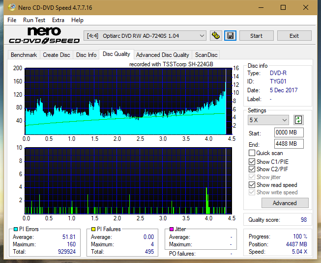

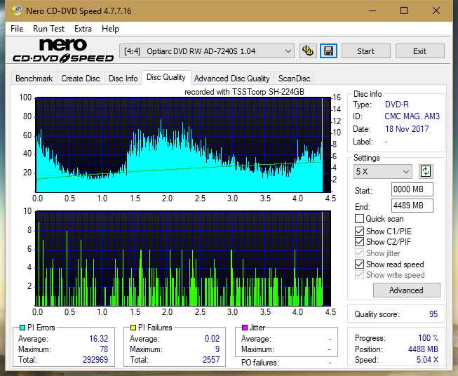

Pisalem juz we wczesniejszych postach, ze mialem problem z nagrywarka samsung sh224db, ze byl problem z ukonczeniem testu i nie pokazywalo jaka plyta to w mid. co sie okazuje z asusem drw 24f1st rev a rowniez wystapil taki problem wartosci pie i pig program pokazywal bardzo wysokie. zmienilem kabel sata na inny i teraz bez problemu czyta plyte i wyniki pokazuje duzo lepsze choc plyta zostala nagrana przy starym kablu.
Traxdata dvd-r printable ( nagrana z predkoscia 4x)
asus drw 24f1st rev a crossflash do samsung sh-224db
takie wyniki mozna uznac za dobra jakosc nagrania?
6marcin6 jest offline   Odpowiedz cytując ten post
Stary 14.10.2017, 21:54   #101
Posty: 22,783
Wynik trzeba uznać za bardzo dobry jak na ten nośnik

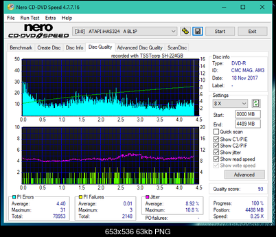

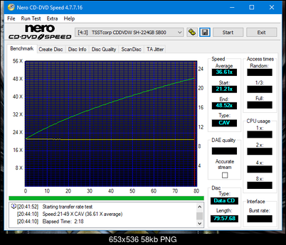

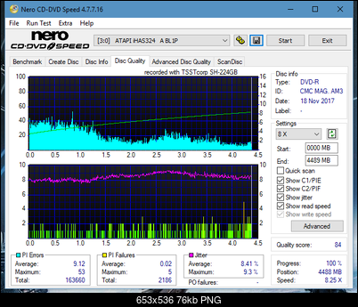

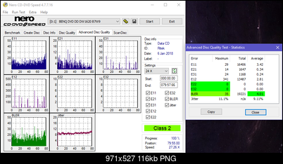

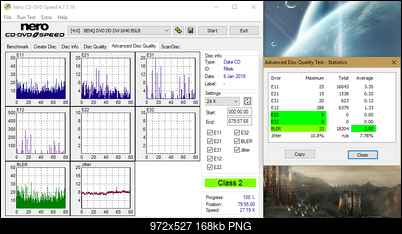

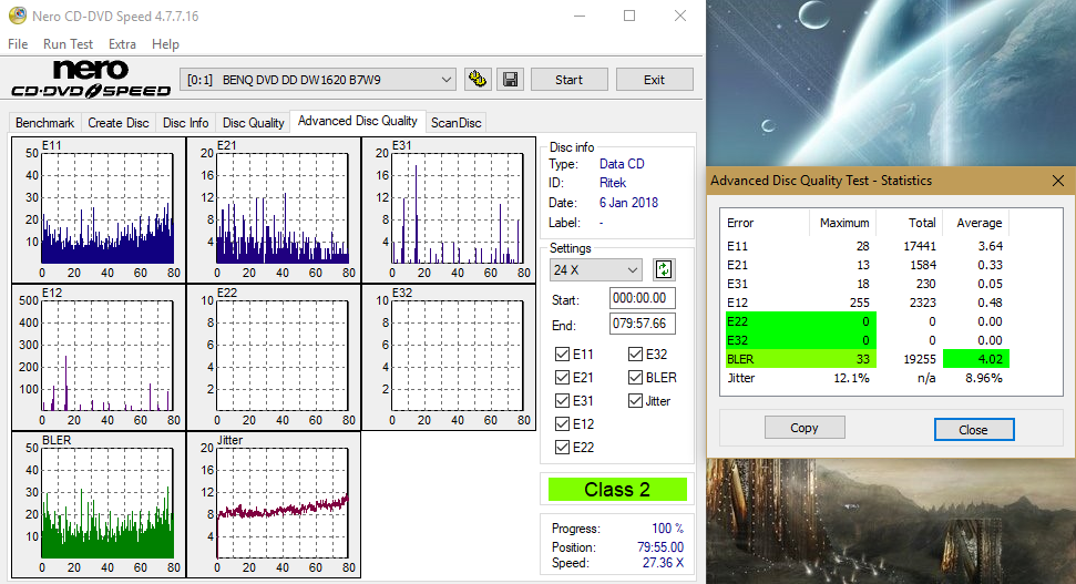

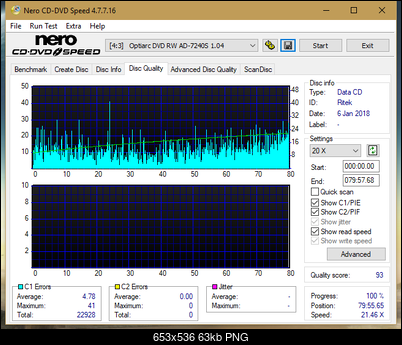

Stary 08.12.2017, 06:53   #102
jadburner
Avatar użytkownika jadburner
Data rejestracji: 07.03.2017
Lokalizacja: Middle Earth
Posty: 10,057
LG 16x DVD-R
Branded
CMC MAG. AM3 (Made in Taiwan)
SH-224GB (SB00)
@ 4x

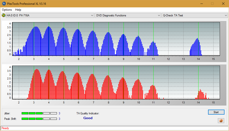

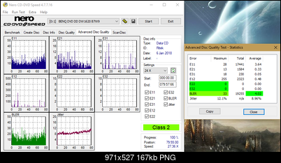

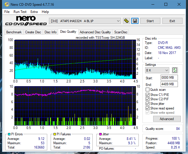

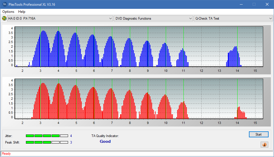

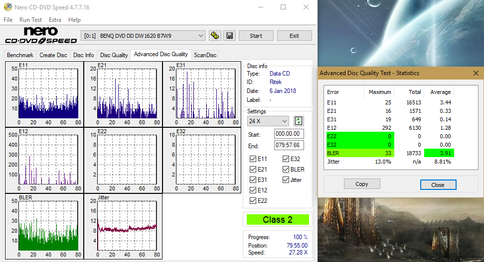

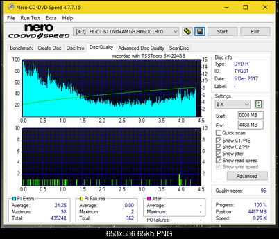

Samsung SH-224BB \SH-224DB\SH-224FB\Samsung SH-224GB-ta-test-inner-zone-layer-0-_4x_px-716a.png
Samsung SH-224BB \SH-224DB\SH-224FB\Samsung SH-224GB-ta-test-middle-zone-layer-0-_4x_px-716a.png
Samsung SH-224BB \SH-224DB\SH-224FB\Samsung SH-224GB-ta-test-outer-zone-layer-0-_4x_px-716a.png

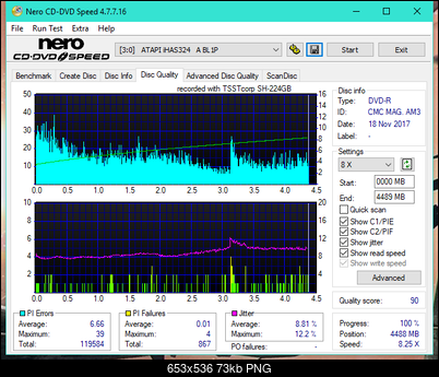

Stary 08.12.2017, 06:57   #103
jadburner
Posty: 10,057
LG 16x DVD-R
Branded
SH-224GB (SB00)
@ 6x
Samsung SH-224BB \SH-224DB\SH-224FB\Samsung SH-224GB-ta-test-inner-zone-layer-0-_6x_px-716a.png
Samsung SH-224BB \SH-224DB\SH-224FB\Samsung SH-224GB-ta-test-middle-zone-layer-0-_6x_px-716a.png
Samsung SH-224BB \SH-224DB\SH-224FB\Samsung SH-224GB-ta-test-outer-zone-layer-0-_6x_px-716a.png

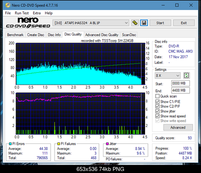

Stary 08.12.2017, 06:59   #104
jadburner
Posty: 10,057
LG 16x DVD-R
Branded
SH-224GB (SB00)
@ 8x

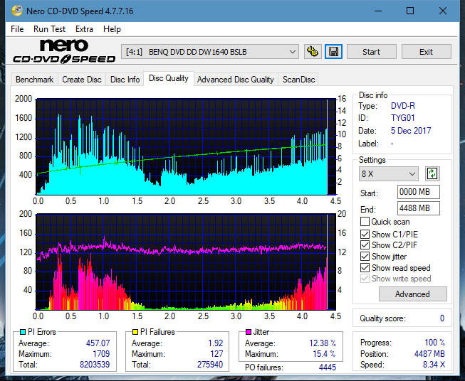

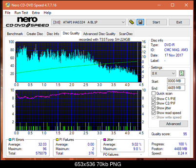

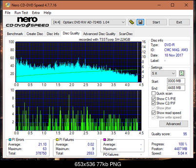

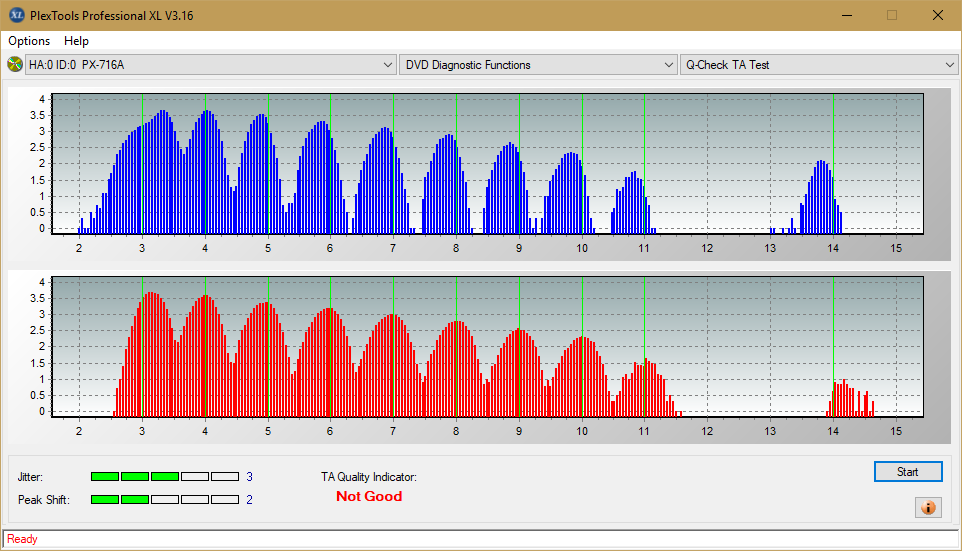

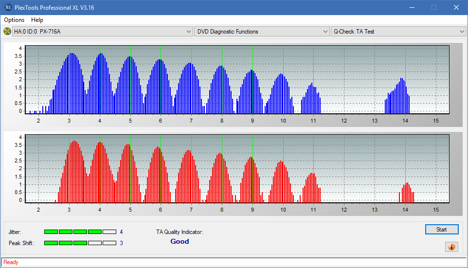

Samsung SH-224BB \SH-224DB\SH-224FB\Samsung SH-224GB-ta-test-inner-zone-layer-0-_8x_px-716a.png
Samsung SH-224BB \SH-224DB\SH-224FB\Samsung SH-224GB-ta-test-middle-zone-layer-0-_8x_px-716a.png
Samsung SH-224BB \SH-224DB\SH-224FB\Samsung SH-224GB-ta-test-outer-zone-layer-0-_8x_px-716a.png

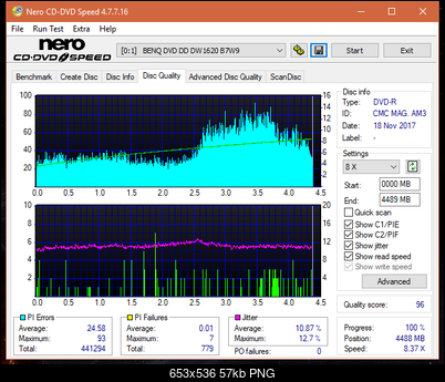

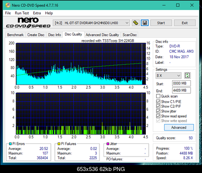

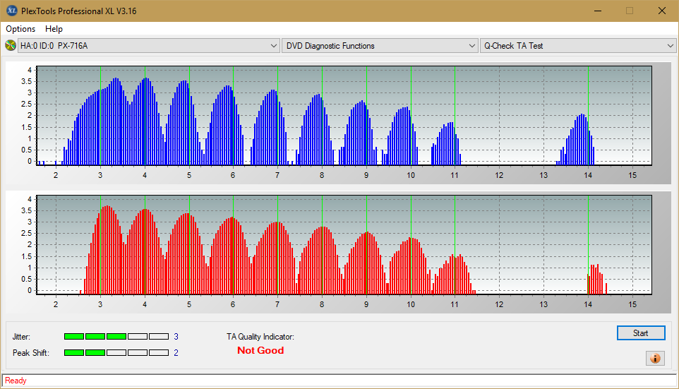

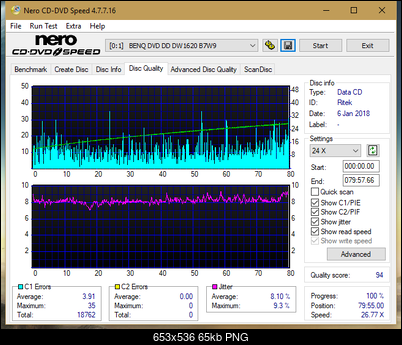

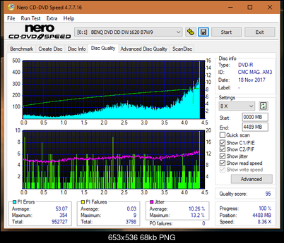

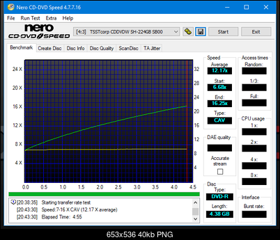

Stary 08.12.2017, 07:02   #105
jadburner
Posty: 10,057
LG 16x DVD-R
Branded
SH-224GB (SB00)
@ 10x
Samsung SH-224BB \SH-224DB\SH-224FB\Samsung SH-224GB-ta-test-inner-zone-layer-0-_10x_px-716a.png
Samsung SH-224BB \SH-224DB\SH-224FB\Samsung SH-224GB-ta-test-middle-zone-layer-0-_10x_px-716a.png
Samsung SH-224BB \SH-224DB\SH-224FB\Samsung SH-224GB-ta-test-outer-zone-layer-0-_10x_px-716a.png
