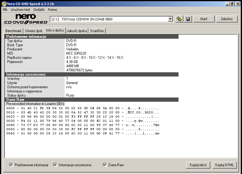

A czy płyta ma status płyty czystej ? Czy zapis płyta ma jakieś zapisane dane lead-in \lead-out ?
Jak jest widoczna w programach diagnostycznych ?
Spróbuj zapisu na ImgBurn może ?

1) czy płyta ma status płyty czystej ?
nie wiadomo, nie da się tego określić, wszystko wskazuje na to, że płyta jest uszkodzona - po wsunięciu tacki przez kilka sekund miga dioda odczytu/zapisu, potem przestaje na kilka sekund, potem znowu zaczyna migać i słychać, że nagrywarka próbuje się rozpędzić, ale nic z tego nie wychodzi, słychać tylko powtarzający się dźwięk, jakby próbowała odczytać płytę i to zachowanie tzn. miganie diody + dźwięk trwa aż do wciśnięcia przycisku otwarcia tacki, podczas tego "zachowania" kliknięcie ikony nagrywarki w systemie w mój komputer powoduje chwilowe zawiechy, a sama nagrywarka zachowuje się tak jakby się zawiesiła na jednej czynności
2) Czy zapis płyta ma jakieś zapisane dane lead-in \lead-out?
nie rozumiem określeń "lead-in \lead-out"...możesz rozwinąć?
3) Jak jest widoczna w programach diagnostycznych ?
nie da się nic zrobić z płytą co opisałem pod pierwszym pytaniem, programy diagnostyczne nic by nie pokazały, albo nawet chwilowo lub na stałe się zawiesiły

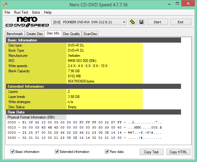

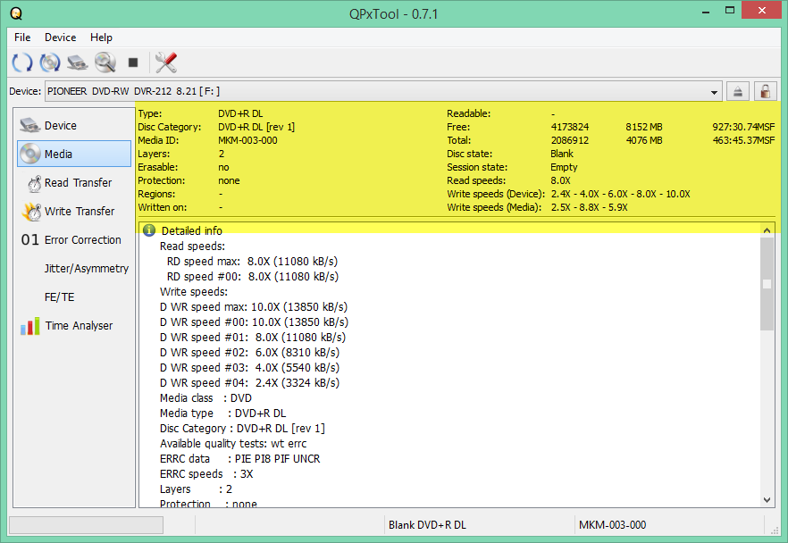

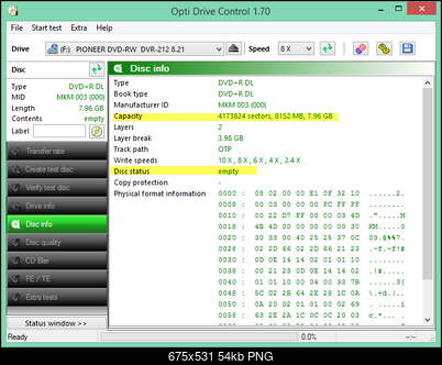

Najpewniej płyta zapisana ale z dużymi błędami \problem z odczytem lub też uszkodzona w czasie zapisu lub nie poprawnie zapisany albo lead-in \lead-out...

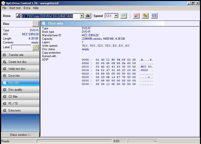

Sprawdź i pokaż dane jak rozpoznaje czyste DVD+R DL ...jak masz jakieś jeszcze czyste płyty z tego typu..

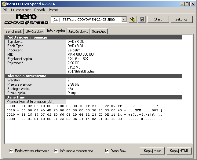

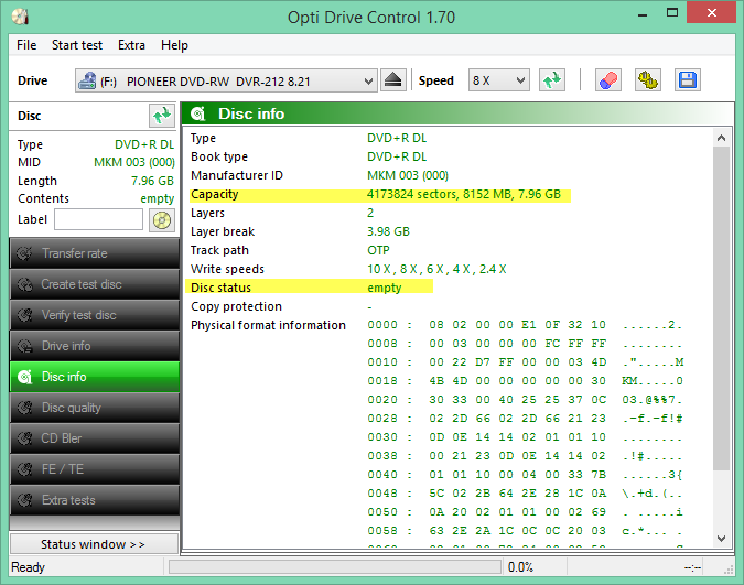

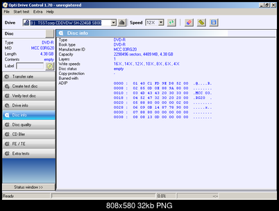

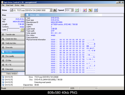

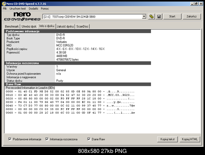

wygooglałem co to lead-in/out i nie potrafię rozpoznać na skopanej płycie takich obszarów, dodatkowo sprawdziłem czy programy diagnostyczne pokażą jakieś info o tej źle nagranej, skopanej płycie DL i nic..podały tylko, że "nie włożono dysku" (nie wiem czy to normalne, ale jak próbowałem uruchomić te programy z konta użytkownika o ograniczonych uprawnieniach to wyrzucały komunikat "nie wykryto napędu")
poniżej zamieszczam screen'y z programów diagnostycznych OptiDriveControl i Nero CD DVD Speed, dane czystej płyty tej felernej DVD+R DL i w załączniku czystej DVD-R.
Samsung sh-224gb nie widzi nagranych przez siebie DVD DL-nero_cddvd_speed4.7.7.16_9.12.2016-1.png
Samsung sh-224gb nie widzi nagranych przez siebie DVD DL-optidrivecontrol1.70_9.12.2016-1.png
zobaczę jeszcze czy wypali DL najnowszym cdburnerxp, pod innym systemem, podłączona innym kablem
Samsung sh-224gb nie widzi nagranych przez siebie DVD DL-nero_cddvd_speed4.7.7.16_9.12.2016-1.png   Samsung sh-224gb nie widzi nagranych przez siebie DVD DL-nero_cddvd_speed4.7.7.16_9.12.2016-2.png   Samsung sh-224gb nie widzi nagranych przez siebie DVD DL-optidrivecontrol1.70_9.12.2016-1.png   Samsung sh-224gb nie widzi nagranych przez siebie DVD DL-optidrivecontrol1.70_9.12.2016-2.png

Wiec zainstaluj jakis normalny program typu np. nero i wtedy nagraj, plyta jest czysta nie nagrana , jesli idzie o mnie to nagrywarka jest ok tylko program sobie nie radzi z plyta DL

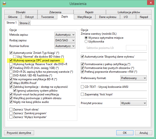

Płyta jest czysta i niezaczęty jest zapis ani jednego sektora....
Cdburnerxp może mieć jakiś błąd lub marnie wsparcie dla TSST
Spróbuj jednak ImgBurn z takimi ustawieniami :

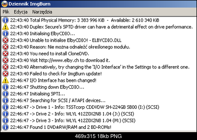

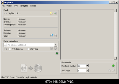

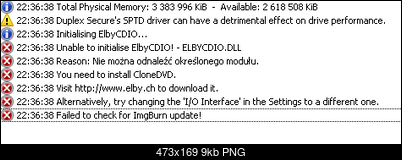

najsłabszym ogniwem okazał się jednak cdburnerxp. Zalogowałem się do innego systemu, zainstalowałem tam najnowszą wersje cdburnerxp, zacząłem wypalać kolejną płytę DVD DL i co? kolejna porażka, kolejna płyta do kosza (program zamykał ją przez 6min)...wróciłem do win xp, ściągnąłem imgburn 2.5.8.0 w wersji portable, uruchomiłem, ustawiłem wg zaleceń @czary2mary, zacząłem wypalać i... sukces, wypalił DVD DL bez zająknięcia (zamknął ją w 30s a nie 6min jak cdburnerxp), z tym, że nie obyło się bez innych problemów, ale o tym za chwile..
trochę mnie zdziwiło, że cdburnerxp nie radzi sobie z płytami DL gdy nagrywa samsung'iem sh224gb bo po 1) twórcy deklarują, że soft wspiera DL, po 2) ten samsung (i wiele innych tsst) jest na liście nagrywarek kompatybilnych z programem (link), a po 3) rok temu udało mi się wypalić tym programem 2 płyty DVD DL verbatima (jedna z prędkością 4x a druga 8x), ale przy pomocy innych nagrywarek: hitachi-lg gsa-h31l i jakiegoś laptop'owego modelu optiarc z 2007 roku, z pewnym "ale", ta pierwsza miała problem z wypaleniem kolejnych płyt DL (prawdopodbnie wynik zużycia napędu - 10 lat), druga zaś wypalała bez problemu z prędkością 4x (właśnie programem cdburnerxp v4.5.5)
wracając do imgburn - wersji instalacyjnej nie chciał przepuścić antywir, krzyczał że jest jakieś badziewie "candy" (wiem, że antywira można wyłączyć, ale nie chce żadnych "brudów" w systemie), więc ściągnąłem portable, po uruchomieniu ustawiłem wg zaleceń @czary2mary i po zatwierdzeniu zmian coś się wysypało, w dzienniku wyświetliło listę komunikatów jak na zrzucie:
Samsung sh-224gb nie widzi nagranych przez siebie DVD DL-imgburn_dziennik-1.png
problem spowodowała zmiana interfejsu w zakładce [I/O]->[strona 1] z domyślnego na "ElbyCDIO", po tej zmianie nagrywarka nie była wykrywana przez program tym samym opcja nagrywania była niedostępna, co widać na tym zrzucie:
Samsung sh-224gb nie widzi nagranych przez siebie DVD DL-imgburn_wypalanie-1.png
po zmianie interfejsu z "ElbyCDIO" na "SPTI - Microsoft (zalecane)" wszystko wróciło do normy tzn. komunikaty o błędzie ElbyCDIO zniknęły i program wykrył dostępne nagrywarki w systemie, tym samym od tego momentu wogóle możliwe było nagrywanie, widać to na zrzutach:
Samsung sh-224gb nie widzi nagranych przez siebie DVD DL-imgburn_dziennik-2.png
Samsung sh-224gb nie widzi nagranych przez siebie DVD DL-imgburn_wypalanie-2.png
i przy takich ustawieniach jak wyżej (SPTI + ustawienia wg @czary2mary + pozostałe ustawienia domyślnie) udało się prawidłowo wypalić DVD DL.
I tu pytanie do @czary2mary - czy takie ustawienia w imgburn:
1) [zapis]->[strona 1]->[opcje]->[wykonaj opc przed zapisem (zaznaczone)]
2) [I/O]->[strona 1]->[interfejs]->[SPTI - Microsoft (zaznaczone)]
3) [I/O]->[strona 1]->[SPTI - komunikacja wg]->[interfejs urządzenia (zaznaczone)]
4) [I/O]->[strona 2]->[rozmiar bufora]->[zaznaczone 525MiB]
5) [tworzenie]->[strona 2]->[wielkość bufora oczytu]->[zaznaczone 512MiB]
6) + pozostałe ustawienia jak na Twoich screen'ach
można zostawić (czy program przy takich ustawieniach będzie prawidłowo wypalał DVD DL i pozostałe CD/DVD) czy jednak coś zmienić? czy jednak próbować przeforsować opcje "ElbyCDIO" w [I/O]->[strona 1]->[interfejs] (jeżeli tak to jak, bo narazie nie wiem jak to zrobić, program się sypie przy tym ustawieniu)?

Na sterowniku od MS SPTI program również będzie działał prawidłowo ... to nie problem
...według mnie lepiej działa ImgBurn na sterach od RedFox "ElbyCDIO"
Musisz mieć w systemie zainstalowany jakiś program od RedFox żeby sterownik "ElbyCDIO" był dostępny -choćby darmowy wirtualny napęd Virtual CloneDrive
https://www.redfox.bz/pl/download.html
Wersja instalacyjna exe. ImgBurn posiada jakieś komponenty Adware reklamowe stąd niektóre antiwirus uznają ją za potencjalne zagrożenie ...
