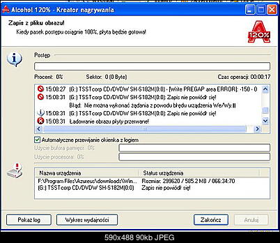

Problem tak jak w temacie, nie nagrywa plyt cd-r/rw probowalem z roznymi tdk,verbatim,noname, nagrywanie juz na poczatku sie przerywa (zalacznik) lub przerywa sie np na 80%, raz lub 2 udalo mi sie cos nagrac na cd-rw. Probowalem w nero i alkoholu 120 - to samo. DVD przepala ok, dodam jeszcze ze nagrywarka jest nowa.

sorry poscpieszylem sie na DVD-R tez nie przepala, wychodzi na to ze tylko na DVD-RW moge cos wypalic, logi z CD - DVD w zalacznikach
