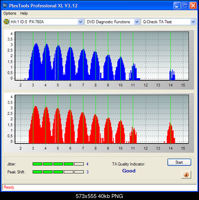

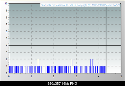

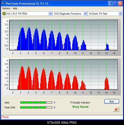

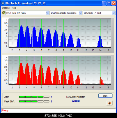

Zaliczy***322;em rozmow***281; w serwisie Plextora.... moja analiza b***322;***281;d***243;w i spos***243;b rozumowania jest jak najbardziej poprawny.
P***322;ytki wypalone na Samsungu s***261; lepszej jako***347;ci. O tym ***347;wiadcz***261; mniejsze b***322;***281;dy PIE i POE a za nimi b***322;***281;dy PIF.
Test b***322;***281;d***243;w PIF i TA p***322;ytki BenQ palonej 4x na Samsungu.
