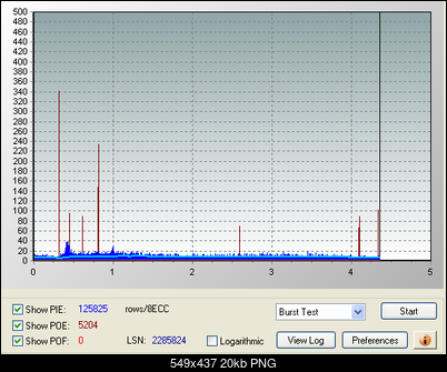

Witam,verbatim18x wypalony na samsungu
czy tak może być ,całkiem dobrze tylko dlaczego ta końcówka
arts1 jest offline   Odpowiedz cytując ten post
Stary 20.03.2007, 23:19   #6
arts1
Avatar użytkownika arts1
Data rejestracji: 16.03.2007
Lokalizacja: jawor
Posty: 26
arts1 w tym momencie nie ma Reputacji dodatnich ani ujemnych <0  pkt>
a teraz ta sama płytka testowana na litku to już tragedia
o co chodzi?już niewiem czy tak nagrane płyty będą bez problemu odczytane jak lepiej nagrać skoro już niema lepszych płyt czy ten samsung nadaje się do reklamacji czy liteon (jeszcze trzy miechy gwarancji na liteona)czy ktoś bardziej doświadczony się wypowie na ten temat,coś bardzo spadło zainteresowanie tym tematem

Nagraj x8 i wtedy zoabcz wyniki

@arts1
Moim zdaniem optymaln***261; pr***281;dko***347;ci***261; nagrywania, dzisiaj dostepnych noi***347;nik***243;w, jest x8, czyli po***322;owa nominalnego indeksu 16x, a dla tych z indeksem x8 b***281;dzie to x6.
Oczywi***347;cie s***261; p***322;yty (verbatim... i jeszcze jakie***347; by si***281; znalaz***322;y ) kt***243;re mo***380;na bez ryzyka nagra***263; nawet 16x ale to juz wy***380;sza szko***322;a jazdy
Do sprawdzenia jako***347;ci wypalania p***322;yt na tym samsungu przyda***322; by si***281; jaki***347; trzeci bezstronny nap***281;d
Co do reklamowania tego LiteOna, to raczej nikt nie przyjmie reklamacji na "z***322;e testowanie p***322;yt" radzi***322; bym si***281; powo***322;ac na inne usterki .
Z test***243;w wynika, ***380;e ten samsung nie lubi wysokich pr***281;dko***347;ci nagrywania (nagrywane p***322;yty tez nie lubi***261;), a LiteOn ma chyba problem z rodzajem no***347;nika, lub te***380; ma brudn***261; optyk***281; (spirytus izopropylowy (zwyk***322;y 98% te***380; powiniemn by***263; dobry)za***322;atwi spraw***281;).

dzięki za wskazówki też myślałem żeby test zrobić jeszcze na innym napędzie,co do prędkości nagrywania to wszystko ok tylko po co mi do cholery nagrywarka 16 którą musze nagrywać 8x i to że wolniej to wcale nie znaczy że lepiej sam sie kiedyś o tym przekonałem i co niektórzy też mają takie zdanie,ale to co napisałeś przyjmuje jednak za dobrą rade i spróbuje tego co mi radzisz.ale myślę też że te samsungi sąjednak bardzo kapryśne co do wypalania więc chyba udam się do sklepu po pioneera 112 a samsunga zostawię jako czytnik,aha wczoraj nagrałem płytkę miediastore 8x i zaraz po wypaleniu samsung niemógł odczytać koncówki danych co za szajs,po co wymyślili te programy do testownia człowiek by miał mniej problemów

Moj 1 wypal Verbatim x16 palony x8
System zasmiecony , brak ASPI , dma ON
Zostawic czy nagraj to jeszcze raz ?
r
Ostatnio zmieniany przez Reetou : 01.04.2007 o godz. 23:26
Stary 02.04.2007, 00:09   #15
Napisany przez Oktawian89 Podgląd Wiadomości
Załącznik 38908
Spróbuj też zmienić biosa na SB04 i nie skanować na Samsungu
Przy dobrej korekcji 182M rzekłbym że to strasznie kiepski wypał...
