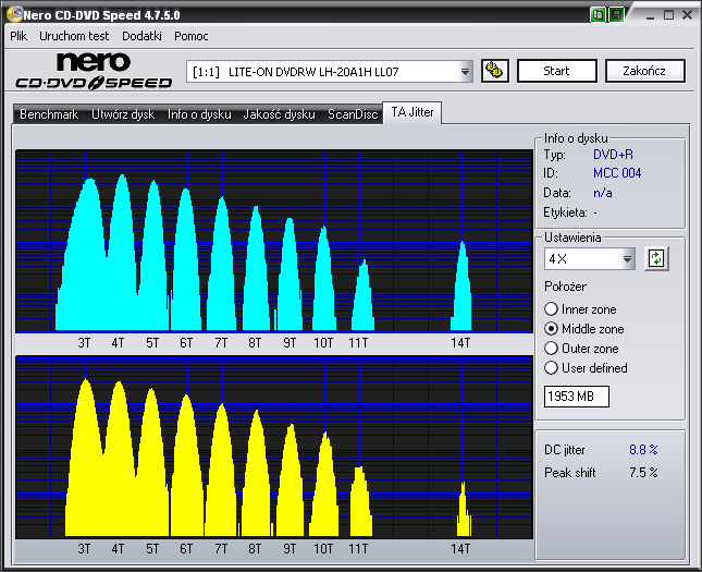

Dzis zakupilem nowa nagrywarke samsunga SH183M, po nagraniu plytki Verbatim niestety nie calej z predkoscia 8x na tym Samsungu, cos mnie zdziwilo, a mianowicie jakosc nagrania, plyte ta testowalem w Liteonie przy predkosci 4x:
Bardzo slabo wydaje sie nagrana, dobre plytki nagrane na tym Litku, maja wykresy ok, bledy okolo 40, no ale wlozylem plytke do Samsunga na test no i oto efekt:
Wydaje sie ok, wiec komu wierzyc?
Liteonowi czy Samsungowi?
To zależy w co chcesz wierzyć...
W jakość czy w prawdę...

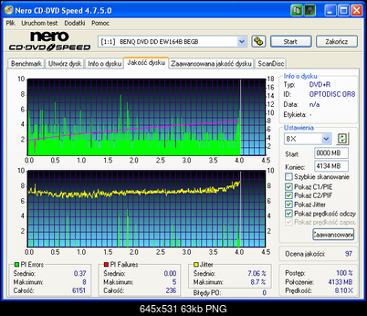

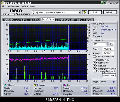

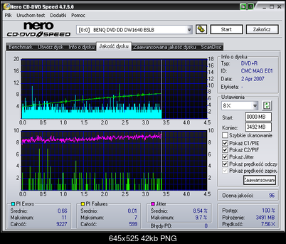

Obiecane testy
Maxell DVD+R x16 burn x8 182M SB04
Samsung Skan
BenQ Skan
Intenso DVD+R x8 burn x8 182M SB04
Samsung Skan
BenQ Skan
Vakoss DVD+R x8 burn x8 182M SB05
Samsung Skan
BenQ Skan

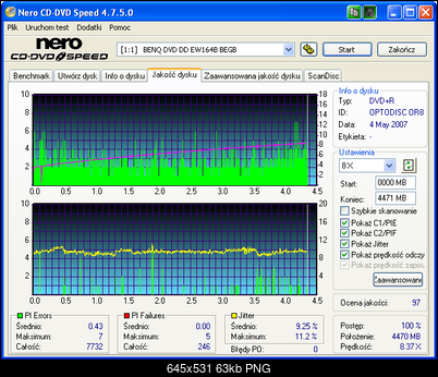

Stary 09.07.2007, 15:11   #6
I jeszcze jeden wypał
Benq DVD+R x16 burn x8 182M SB05
Samsung Skan
BenQ Skan
Tak więc jakkolwiek wyniki są trochę zbliżone
To zaleność jest prawie żadna
Wydaję się wiec że możemy jednak raczej zaufać bardziej nowemu Samsungowi niż staremu Litkowi

Prosze, plytka Verbatim -R palona na Samsungu z biosem SB05, predkoscia x8, a testowana na Liteonie:
Chyba dosc zacnie wypala, jestem w szoku

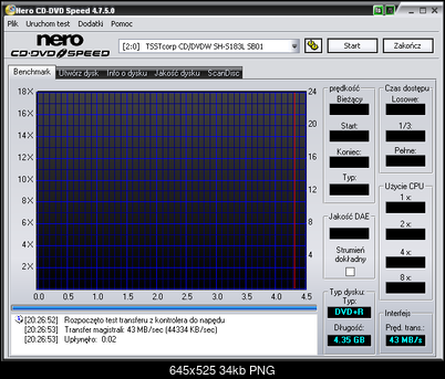

Stary 11.07.2007, 16:20   #10
Raus
Avatar użytkownika Raus
Data rejestracji: 15.12.2003
Lokalizacja: Nowogard
Posty: 574
Verbatim x16 palony x8 na Samsung SH183L
I palony x12 (nie wiem z jakiej okazji nero pokazuje że palony x8 na Litku)
Kocham wszystkie!!!
