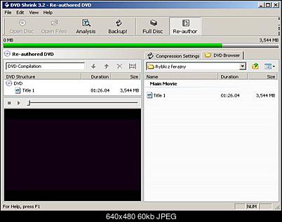

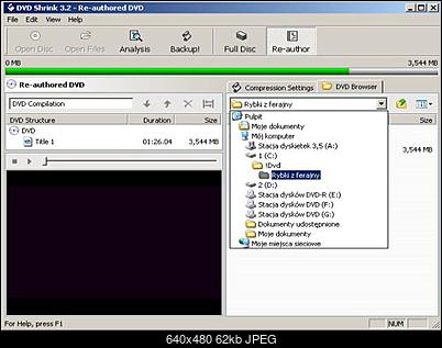

Uruchamiasz DVDShrinka klikasz na "Open Files" chwilkę musisz poczekać jak sobie Shrink wczyta, po wczytaniu klikasz na opcję DVD-Author, przeciągasz plik "Title1" na lewą stronę tak jak na obrazku "DVD Shrink01.jpg" następnie szukasz drugiej płytki tak jak na obrazku "DVD Shrink02.jpg" i powtarzasz tą samą czynność co poprzednio. Po wszystkim wciskasz Backup! (utwórz katalog nowy) i czekasz jakąś chwilkę jak Ci to zapisze na dysku.
EDIT:
Jak zrobić menu za pomocą Tmpgenc DVD Author TU
Scalenie 2 Video - Licze Na Was-dvd-shrink01.jpg   Scalenie 2 Video - Licze Na Was-dvd-shrink02.jpg
