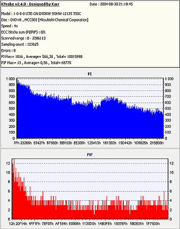

Jestem w szoku... nowiutki 1213s... nagrywam płytkę Verbatim 4x oczywiście prędkością 4x bo jeszcze nie umiem (kwestia paru min) nagrywać szybciej tych płyt no i...
Jak widać w ogóle nie rozpoznaje płyty... przy 100% wariuje... średnio co sekundę wykrywa ok 3-5 błędów i tak bez końca wyłączyłem próbe na 9000 błędów.... reszte widać na wykresi.... No ludzie co mam robić... wszyscy pokazują testy w porównaniu z moimi idealne a ja mam już 2 nagrywarkę i wygląda to opłakanie ....
Podstawowe pytanie.... oddać na gwarancji? i jak ktoś może niech jeszcze odpowie na mój inny post, jak rozwiązać kolejny problem z tą nagrywarką

Ten LITEON 1213S potrafi tak nawet z Verbatimami. Przeinstalowałem bios na 1213@DRU 710A teraz pali jak trzeba.
File Type: png vernatimx4-4.PNG (69.8 KB, 440 oglądane)

Ten Litek od poczatku się dziwnie zachowywał palił dobrze DVD-R a DVD+R wszystkie do bani podobnie jak na wcześniejszym załączniku.
A tak palił verbatimy DVD-R.
File Type: png Verbatim x4-2.PNG (82.6 KB, 430 oglądane)

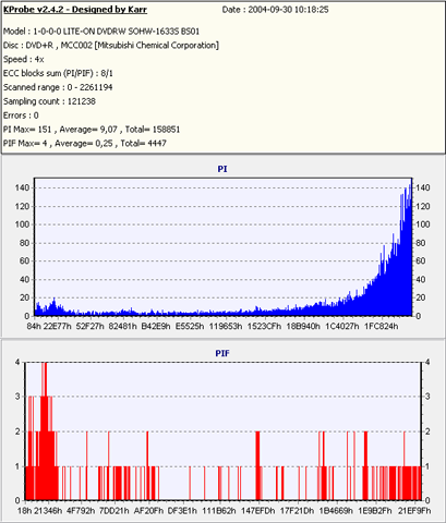

Oki dzięki.... najpierw wgram ten nowy bios od Codeguys... i zobaczymy, najgorsze jest to że mam teraz same +R i nie wiem jak to będzie z minusami... ale czy ktoś podeśle mi jeszcze link do patcha powrotnego do oryginału ... bo wiem że ten od Codeguys to bez problemu ale jak wgram 1633 to musze mieć zamiennika na 1633@1213s, w razie czego żeby oddać na gwarancji. Może nawet jeszcze dzisiaj wypale nową płytkę na Verbatimie 4x i pokaże wyniki.
No i w ogóle niech ktoś mi podeśle dobry link do biosa 1633 (ze zmienioną nazwą a nie dru7...)
Apropo używam Nero 6.3.1.20 wiem że jest nowszy ale sprawdze na tym jeszcze jedną płytkę.

Nooooo nareszcie wykres jest w miare w miare....
Więc teraz mogę powiedzieć że 1213s@1633s TO WŁAŚNIE TO :d
File Type: png no wreszcie.PNG (75.0 KB, 287 oglądane)
