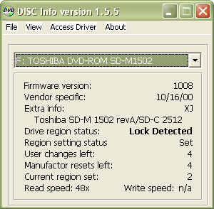

mam taka wersje firmware. Wszedlem pod dos i zainstalowalem 1002 (to chyba nie te wersja bo piszesz że jest A i B - ściągnełem ten program co poleciłeś ale nie wiem gdzie jest tam to pokazane czy a czy to b). Teraz patrze i w tym programie pokazuje mi nie zmieniony bios. Poza tym nie moge sciagnać tego do usunięcia regionu.

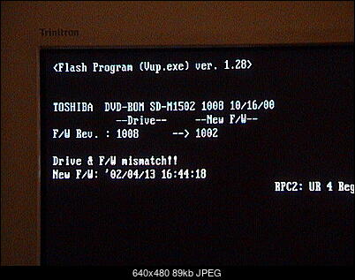

po wgraniu tego biosu pojawiło się coś takiego na monitorze.

no i wyszło że nie ten co trzeba bios próbowałem wgrać i teraz mam już nowy bios. Ale tej łatki usuwającej regiony nie moge wgrać, bo archiwum jest uszkodzone.
Martin_TP masz może jakieś inne źródło skąd można to ściągnąć
