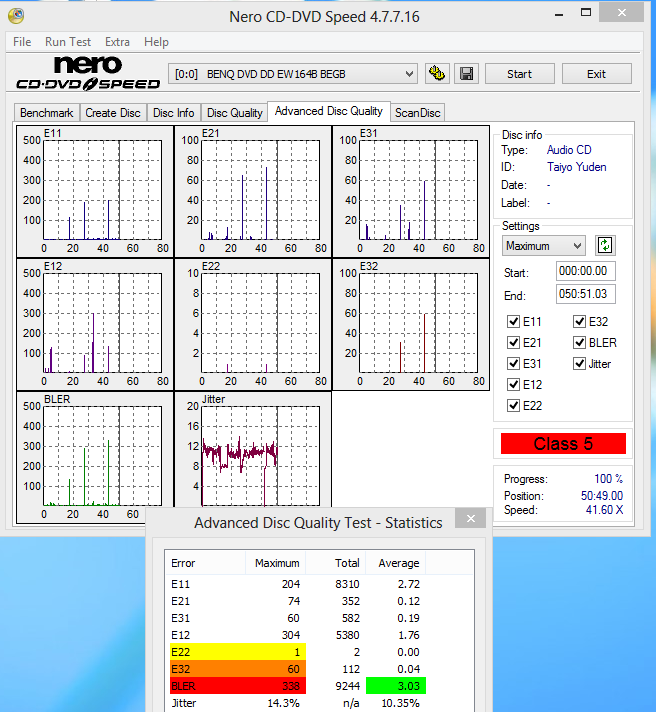

JVC CD-R Taiyo Yuden MID 97m24s01f Made in Japan
ImgBurn 2.5.8.0 x 12
BenQ DW1640
Testy na BenQ część 1

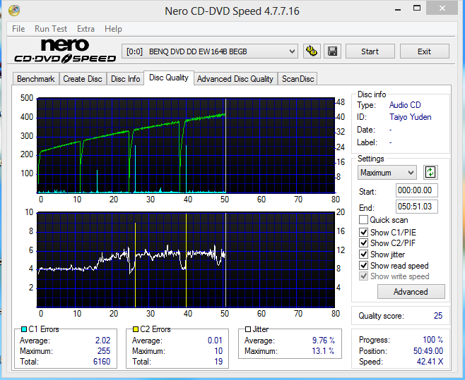

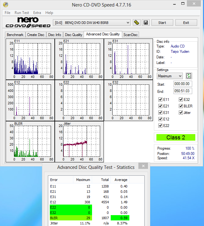

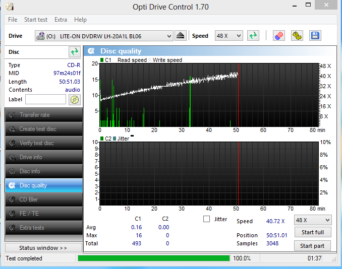

Stary 31.12.2013, 15:03   #62
Posty: 22,776
BenQ DW1640
Testy na Lite-on część 2

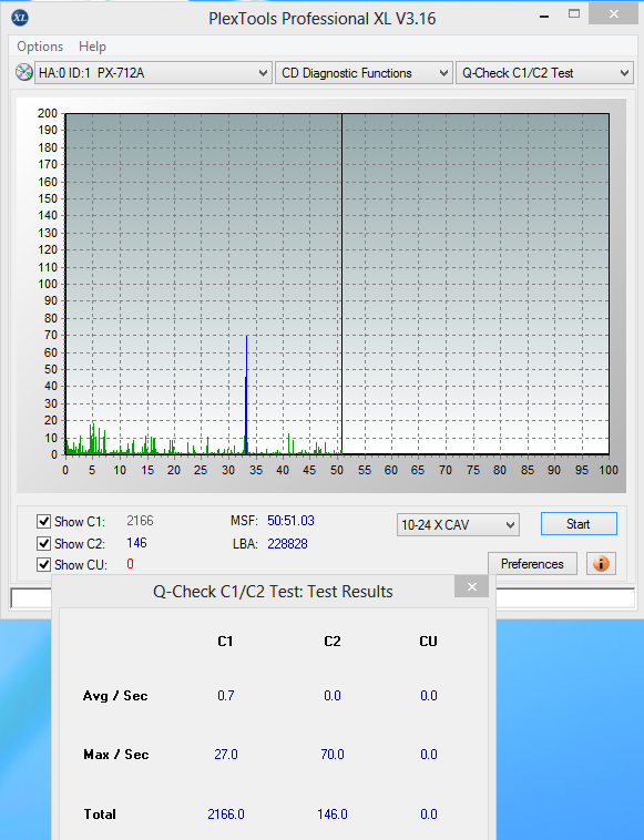

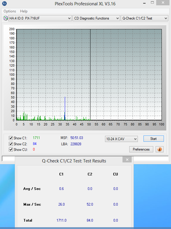

Stary 31.12.2013, 15:05   #63
Posty: 22,776
BenQ DW1640
Testy na Plextor część 3

KRÓTKA LEGENDA DO TESTÓW
Ponieważ trochę tych testów i danych do odczytu się nazbierało to króciutko przypomnę jakie błędy i w jakim teście występują .
Zaawansowany test jakości płyt CD-R(napedy BenQ,Plextor)
CD: E11, E21, E31, E12, E22, E32, BLER, Jitter
czyli suma nastepujących wyników tworzy błędy C1\C2\CU
C1(BLER) = E11 + E21 + E31 i C2 = E22 i CU = E32.
czyli otzrzymujemy znane wszystkim
C1, C2, CU(Lite-on, Plextor)
Krótkie przypomnienie co i jak i od czego .
Błędy C1:
Wielkość błędu C1, tzw. BLER (Block Error Rate), pozwala ocenić integralność danych na płycie CD-R.
Błąd C1 wyrażony jest przez częstość występowania błędów typu E11, E21, E31 w ciągu jednej sekundy. Kryterium podziału na błędy typu E jest ich waga i możliwości korekcji. E11 ***8211; określa ilość błędów jednoznakowych możliwych do skorygowania
E21 ***8211; określa ilość błędów dwuznakowych możliwych do skorygowania,
E31 ***8211; określa ilość niemożliwych do skorygowania błędów w pierwszym dekoderze (C1),
Dopuszczalny poziom błędów C1 (BLER)
Zgodnie z Yellow Book (opisującą standardy CD-ROM i CD-ROM XA) oraz Red Book (opisującą fizyczne właściwości płyty kompaktowej i cyfrowe kodowanie dźwięku) średnia częstotliwość występowania błędów C1 nie powinna przekraczać 220 na sekundę.
Dla podwyższenia poziomu integralności danych, średnia ilość błędów C1 dla nośników CD-ROM nie powinna przekraczać 50 na sekundę, a maksymalna ilość błędów na sekundę nie powinna być większa od 100.
W praktyce, błędy C1 występują zawsze na dyskach CD-R. Ich stosunkowo wysoka ilość to przede wszystkim skutek losowych przyczyn ich występowania. Błędy C1 są relatywnie łatwe do skorygowania. Niemożliwe do korekcji błędy C1 są przekazywane do drugiego dekodera.
Błędy C2
Błędy typu C2 to jedno i dwuznakowe błędy (E12, E22), możliwe do skorygowania w drugim dekoderze (C2). Błędy typu C2 są poważniejsze od błędów C1, jednak nadal istnieje szansa ich korekcji, jednak przy wystąpieniu błędu E22 wzrasta prawdopodobieństwo wystąpienia niemożliwych do skorygowania błędów, oraz maleją szanse na korektę błędów, które mogą wystąpić w trakcie nagrywania płyty przez użytkownika.
Dopuszczalny poziom błędów C2
Dopuszczalna ilość błędów jest trudna do określenia. Dla przykładu przy wartościowych danych, 15 błędów typu E22 jest nie do przyjęcia, mimo że taka ilość błędów podlega korekcji.
Błąd CU/ E32
Błąd CU/E32 określa ilość niemożliwych do skorygowania błędów w drugim dekoderze (C2) lub istnienie na dysku niemożliwych do odczytania danych.
Dopuszczalny poziom błędów CU/E32
Błędy CU/E32 nie mogą występować. Ich obecność oznacza niemożliwość odczytania danych na płycie.

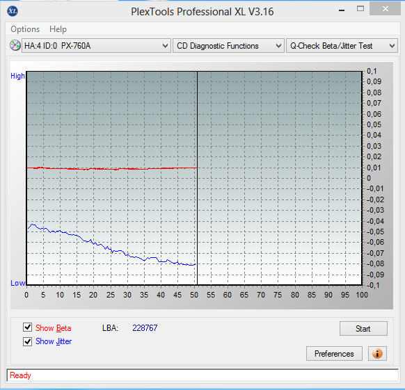

Testy PlexToool(napędy Plextor)
Test CD-R , Beta/Jitter Test- Jitter wiadomo co i jak im mniejszy tym lepiej
!Beta natomiast określa jakość zapisanych pitów i landów.( między -8% i +8% dla płyt CD). Generalnie - im bardziej pozioma linia (CD)i mniejsze wartości tym lepiej . .
