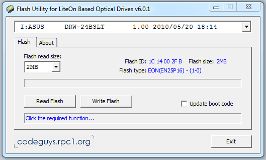

EEprom zgram EEPROM_Utility-6.2.0
a fw. DosFlash_V2.0_Build_20110903
Drive 4 - Info: ASUS DRW-24B3LT 1.00 (I (SATA)
2010/05/20
Stary 14.06.2015, 10:52   #207
Posty: 22,828
2010/05/20
Może być DosFlashV2.0 ale poprawnie również kopię robi Flash Utility bez znaczenia dla tego typa
