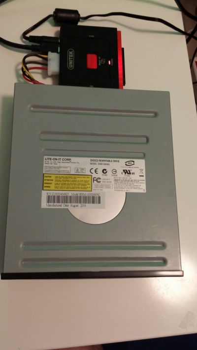

Wszystko kombinacje z napędami na IDE robię w starym kompie.Do nowego podłączam napędy poprzez adapter usb i ostatnio testuje na nim głównie lite-on SHM-165H6S.

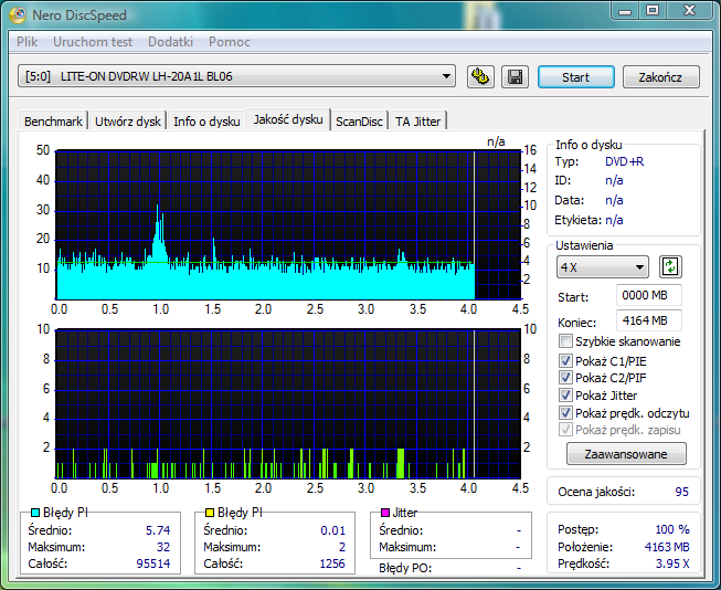

Doczytałęm że dla PIF max to 32 błędy gdy ECC jest ustawione na 8 a gdy jest ustawione na 1 to dla PIF max to 4.
Mam więc po każdym testowaniu płyty w danym napędzie patrzyć na log od nero cd-dvd speed i tam będzie informacja jakie jest ustawione ECC dla PIF ?
Ostatnio zmieniany przez dune2 : 22.04.2016 o godz. 13:28

Teraz mam zagwozdkę jak interpretować wyniki testów.
Wychodzi na to że skoro ECC w nero cd-dvd speed dla PI ma zawsze 8 to znaczy że ilośc błędów PI to zawsze max 280.
ECC dla PIF zależy od nagrywarki i jeśli wynosi 1 to wartośc PIF max to 4 a gdy wynosi 8 to PIF max to 32.
Czyli dla nero cd-dvd speed mozna to zapisać jak poniżej ?
ECC 1 PI = 280 max PIF =€“ 4 max
ECC 8 PI = 280 max PIF = 32 max
Czy ECC dla PIF dla danej nagrywarki jest na pewno podane w info nero cd-dvd speed na końcu testu ?
Ostatnio zmieniany przez dune2 : 22.04.2016 o godz. 14:00

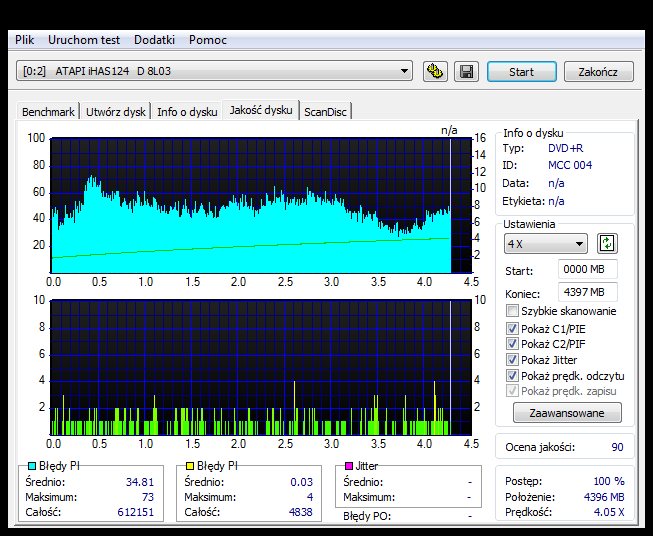

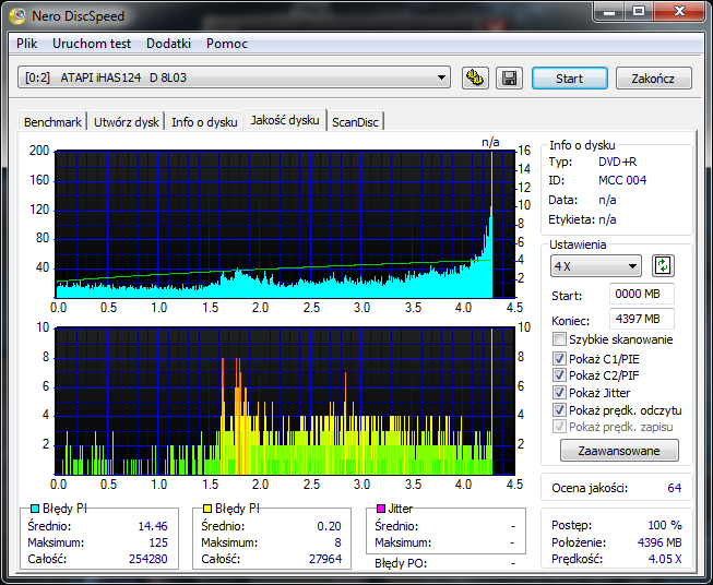

Ta sama płyta na benq 1650 i na ihas 165H65
Masakra i skąd mam wiedziec który wynik jest prawidłowy ?
Coś jest nie tak \bardzo duże różnice albo problem w adapterze albo systemie\programie albo w napędzie BenQ
