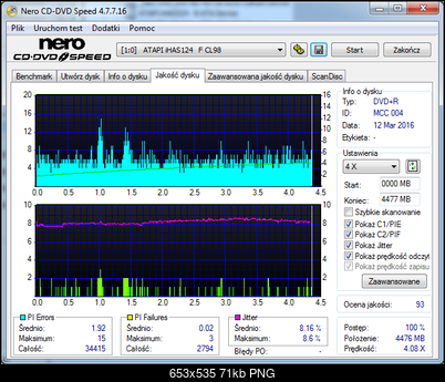

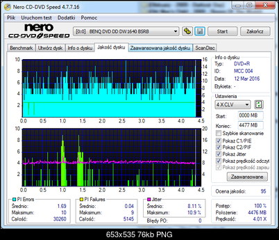

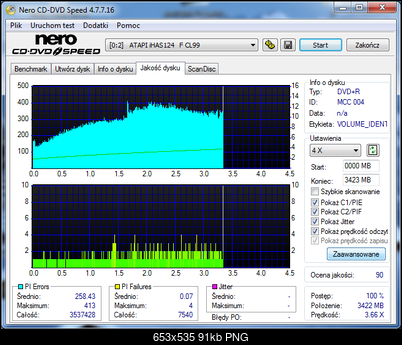

8x@PIONEER DVD-RW DVR-111D 1.29
BENQ____DVD_DD_DW1640_BSRB_12-March-2016_17_15 8x@PIONEER DVD-RW DVR-111D 1.29.png
ATAPI___iHAS124___B_AL0S_12-March-2016_17_37 8x@PIONEER DVD-RW DVR-111D 1.29.png
ATAPI___iHAS124___F_CL98_12-March-2016_18_11 8x@PIONEER DVD-RW DVR-111D 1.29.png

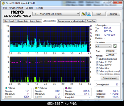

Stary 24.04.2016, 19:39   #2
dune2
Data rejestracji: 07.03.2012
Lokalizacja: Sopot
Posty: 573
dune2 niedługo stanie się sławny ;) <50 - 149 pkt>
Powalczę z tym ihas 124 F ale czy jest coś lepszego co można kupić ?
Na chwilę obecną król palenia verbatimów to Samsung sh-s202
Nag. x8 na Samsung sh-s202 i test x 4 lite-on LH-20A1L
Verbatim nag. x8 na pionku bdr 207d i test x 4 lite-on LH-20A1L

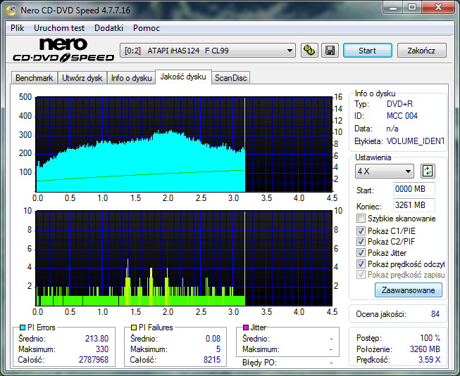

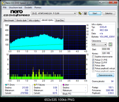

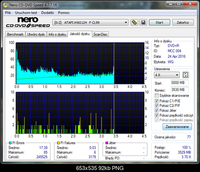

Dla porównania Verbatim nag. x8 na ihas 124 F i test x 4 na ihas 124 F

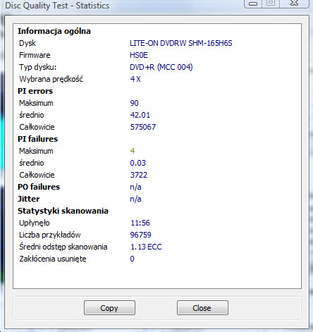

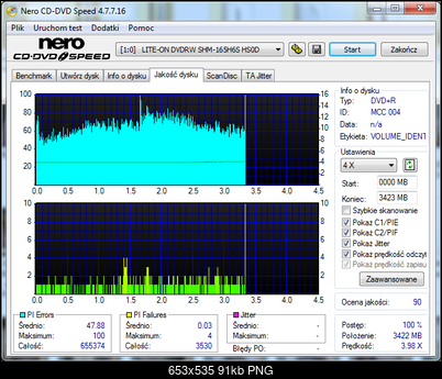

Dla porównania kolejny Verbatim nag. x8 na ihas 124 F ale teraz test na lite-on LH-20A1L
Widać wyraźnie że ihas 124 F to słaba nagrywarka

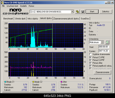

I słusznie są zablokowane, bo ten napęd nie radzi sobie z odczytem CD-R. Świeżo nagraną płytkę testowałem w EAC i ciągle różne sumy kontrolne. Potem robiłem testy na LG GH22LS50 i tam wszystko ok. Jednak bardzo dobrze zgrywa oryginały i tutaj bije na łeb tego LG. Wsadziłem go zamiast BenQ DW1650, bo coś z nim jest nie tak. Przy nagrywaniu errory, przy testowaniu błędy CU w miejscach, gdzie ich nie ma i jakieś dziwne trzaski i problemy z odczytem niektórych nawet oryginalnych płytek. Jeszcze na potwierdzenie, że coś z nim nie tak dodam fakt, że testując w EAC na LG każda z nagranych ostatnio płyt na tym BenQ ma za każdym razem inne sumy, a wypalona na Samsungu albo LG jest ok. Ale ten Samsung też cienko pali, bo wypalił niezgodne z plikiem CUE przerwy między utworami, na LG jest ok. Podsumowując Samsung ten nadaje się tylko do zgrywania oryginałów i z tym radzi sobie świetnie, może nawet ma lepszą korekcję błędów od Benka.

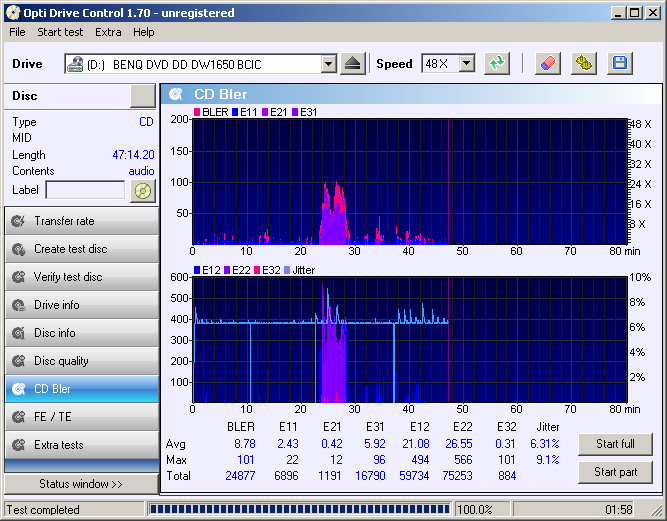

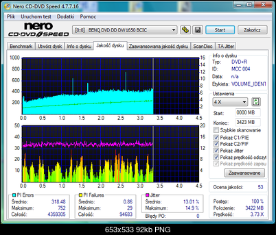

Benq dw1650 nie jest jednak taki zły.
Verbatim dvd+r MCC 004 nagrany x8 i testowany x4 na benq dw1650.

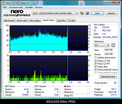

lite-on potwierdza że płyta dobrze nagrana
Ten sam Verbatim dvd+r MCC 004 czyli nagrany x8 na benq dw1650 ale testowany x4 na lite-on LH-20A1L
Przed wypleniem tej płyty na benq bawiłem się ustawieniami QSuite i testowałem jakośc palenia x8
Czy w QSuite trzeba testować dane nośniki ponownie po każdym kolejnym uruchomieniu kompa czy on to jakoś zapamięta ?
Ostatnio zmieniany przez dune2 : 27.04.2016 o godz. 12:51

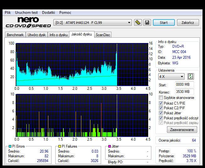

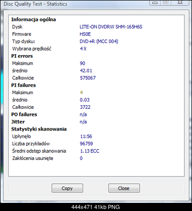

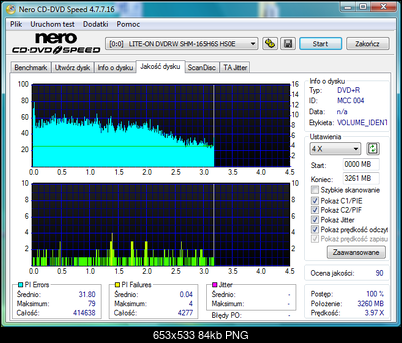

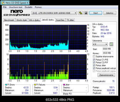

TEST i BURN BENQ DW1655
Verbatim DVD+R MCC004
TDK od MBI
Co na ten temat sądzicie? Zmęczone OPU?
