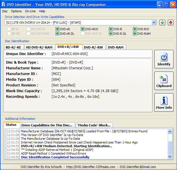

Stary 29.12.2007, 13:59   #10
Napisany przez 6wojtasik6 Podgląd Wiadomości
Mam pytanie odno***347;nie strategii zapisu kr***261;***380;ka DVD.
jak jest to str. zapisu przez nagrywar***281; to dlaczego tylko x4?
Wyja***347;nia to DVD Identifier...
S***261; cztery startegie zapisu:
1x-2.4x, 4x, 6x-8x, 6x-16x.
Stary 29.12.2007, 14:08   #11
Załącznik 44482
Kupa tam a nie wyja***347;nia
To je***380;eli tak jest, a w zrzucie z NCDS widzimy, ***380;e no***347;nik mo***380;na wypala***263; z pr***281;dko***347;ciami: x4 x6 x8 x12 x16 x18 x20
A strategia dost***281;pna jest niby jedna x4
Czyli przy zadanej pr***281;dko***347;ci nagrywania x4 zostanie u***380;yta strategia x4
Ale niby jak***261; strategi***261; b***281;dzie wypalany no***347;nik przy zadanej pr***281;dko***347;ci x20, h***281;?
Stary 29.12.2007, 14:21   #12
Strategie s***261; 4. Przy pr***281;dko***347;ci 20x wypalany jest no***347;nik strategi***261; 6x-16x.
Nie ma no***347;nik***243;w 18-20x. (i nie ma startegii zapisu.... zatwierdza Philips).
To tylko producenci nap***281;d***243;w przyspieszyli. Pr***281;dko***347;***263; zapisu a strategia zapisu to zupe***322;nie r***243;***380;ne rzeczy.

Prosz***281; bardzo Panie moderatorze. Akurat Pan wojtasik w tym w***261;tku zbytnio nie naruszy***322; tego punktu, ale rozpocz***261;***322; inne w***261;tki, nie czytaj***261;c tego co ju***380; by***322;o wcze***347;niej np. w***261;tek o bitsettingu. Chodzi***322;o mi o og***243;lne zasady, aby troch***281; przy***322;o***380;y***322; sie do lektury. Skoro Pan tu jest moderatorem, to ja w ***380;adnym razie sobie prawa do moderowania nie uzurpuj***281;.
Czego***347; nie rozumiem. Program opisuje pr***281;dko***347;ci zapisu, nic nie widz***281; o strategiach. I jak odr***243;***380;ni***263; strategi***281; 6x-8x od 6x-16x?? Nie s***261; to przypadkiem sposoby zapisu? np. Z-CLV czy CLV?
