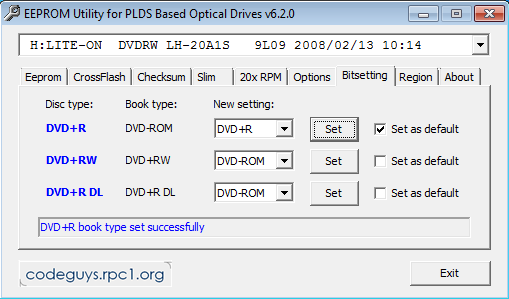

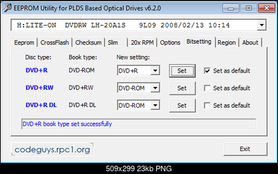

Masz iHAS na chipie Mediatek, więc bitsetting powinien działać. Gwarancji nie daję, bo nie miałem tego modelu.
Ściągnij program Eeprom Utility i zmień ustawienia w zakładce bitsetting na DVD-ROM.

Stosowałem i nie pomaga niestety. Nawet zmiana w oryginalnym programie Lite-On nie przynosi rezultatów. Specjalnie tą kupiłem bo ma możliwość zmiany Bitsetting ale co z tego jak i tak to nie działa. Ehhh i dlatego szukam innej nagrywarki może być innej firmy tylko pełna obsługa albo z doświadczeniem od kogoś kto również często nagrywa i wie jaki model na pewno z tym funkcjonuje.
