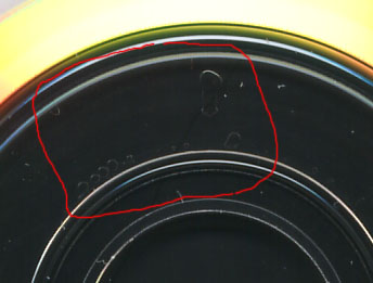

Witam!
Dziś, w Auchan w W-wie, kupiłem na próbę płytkę TDK -4. Opakowanie z nalepką promocyjną, bez napisu "Made in". Po rozpakowaniu, okazało się że płytka ma w środkowym, przeźroczystym krążku, pęcherzyki powietrza, zatopione między warstwami.
Czy jest to poważna wada?
P.S. Nie bijcie, wytłumaczcie, to mój pierwszy post.

Mogę się spytać, bo żadko tu bywam, dlaczego nie CMC i czy taka sytuacja jest też przy CD-r?

CMC robi bardzo dobre DVD+R (m.in Memorex DVD+R x4). Moim zdaniem sa to nosniki z wysokiej polki. Jezeli chodzi o DVD-R to jest taka nizsza srednia polka. CD-r robi ze tak powiem "poprawne" (m.in. Verbatim DataLife) - nie za zle ale to nie jest sztandarowy produkt Verbatima tylko taka Verbatimowa masowka.
CMC to nie TTG. Kiedys chodzily plotki ze CMC to TTG, ale TTG to TDK Corporation (produkuje niektore DVDRy TDK i CDRy TDK D-View oraz troche CDRow TDK Metalic)
