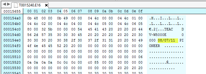

Stary 17.10.2016, 15:39   #17
Posty: 22,828
ogólnie ten fw. ma jakaś datę publikacji ?
ma

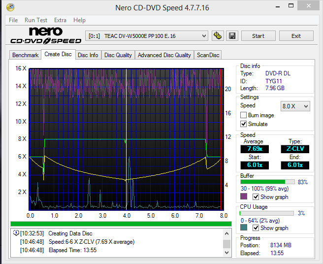

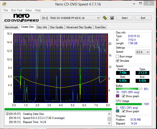

Stary 20.10.2016, 19:52   #18
Posty: 22,828
Zawody sprinterskie DVD-R DL x8 - Teac DV-W5000E PP 100
~0,30s różnicy miedzy modelem fabrycznym a crossem ale najpewniej jedyną przyczyną jest stan techniczny napędów ....
Stary 21.10.2016, 16:46   #19
wujooj
Avatar użytkownika wujooj
Data rejestracji: 02.09.2016
Posty: 109
wujooj jest klejnotem wśród średnio znających się "w temacie" <250 - 349 pkt>wujooj jest klejnotem wśród średnio znających się "w temacie" <250 - 349 pkt>wujooj jest klejnotem wśród średnio znających się "w temacie" <250 - 349 pkt>
@czary2mary - który screen do którego napędu?
wujooj jest offline   Odpowiedz cytując ten post
Stary 21.10.2016, 16:54   #20
Posty: 22,828
Góra oryginał \ dól falsyfikat...
Ale w DVR-116DBK -laser od DVD ledwo żywy - bardzo się zdziwiłem że dał radę do końca dojechać DVDDL do tego jeszcze z przekładnią x8 ....
