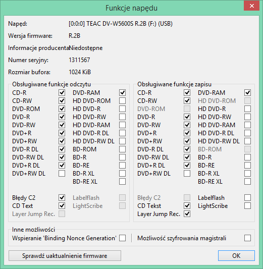

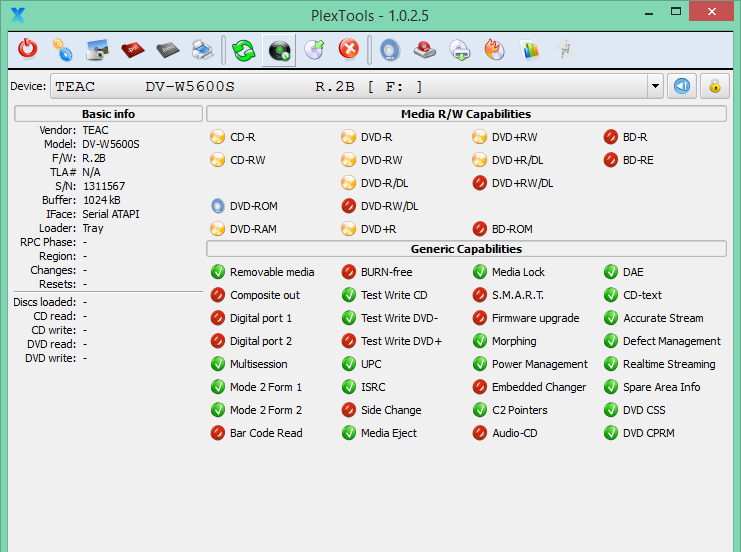

Teac DV-W5600S
Wersja VinPower - serdecznie dziękuje dla VinPower Europa & Polska za tą bardzo miłą niespodziane (Teac DV-W5600S - w wersji v.530 )
Ostatnia chyba wyprodukowana konstrukcja na chipset Renesas MC-10131 + OPU LiteSpice LO-DWH02 .
