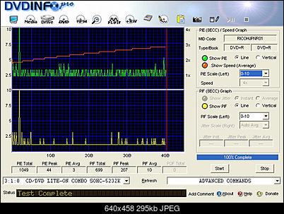

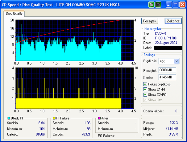

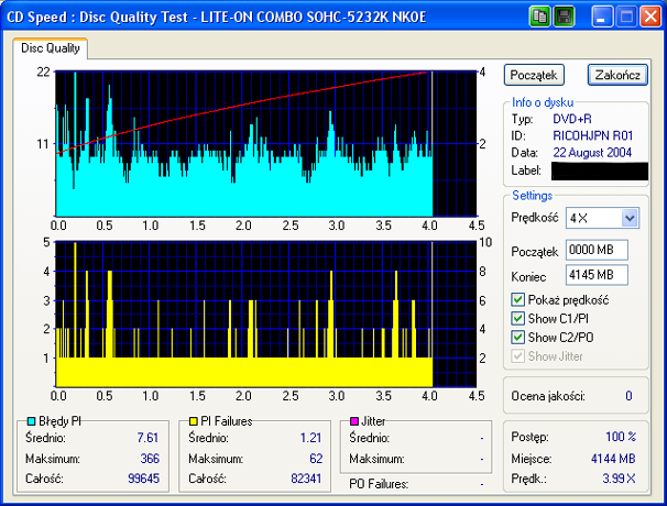

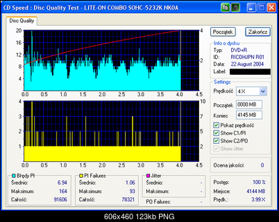

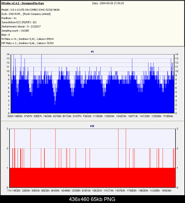

Test w: K.Probe - CD Speed - DVDINFO - który bliższy prawdy?
Witam.
Mam nagrywarkę NEC 2500 oraz COMBO SOHC 5232 K, natomiast nie mam dostępu do nagrywarki Litka.
Spotkałem się z opinią, iz K.Probe jest tworzony do nagrywarek, dlatego do testów na DVD-ROM-ie lepiej jest stosować CD Speed lub DVDINFO.
Poniżej zamieszczam trzy zrzuty próby tej samej płytki wykonane w K.Probe, Nero CD Speed i DVDINFO.
Który z nich jest bardziej wiarygodny (bliższy prawdy).
Płytka TDK +4 palona na Necu x2. (jedna sesja - zamknięta).
Swieży system XP + SP1 po format C:
-- Na każdym z wykresów pojedyńcze szpilki (prawdopodobnie błąd chipsetu) usuwałem, tak ażeby wykres był czytelniejszy).
PS. Czwarty wykres z próby po wgraniu najnowszego oficjalnego BIOSU do COMBO - czyżby gorszy odczyt, czy wyniki bliższe prawdy (skąd taka różnica)
Wszystkie testy wykonane w tym samym dniu.
Tak jak powiedziałem nie mam dostepu do nagrywarki DVD LiteOna. Jak uda mi się tylko złapać mozliwośc testu na litku, postaram się dorzucić ten test.
I ostatnie pytanie: dlaczego na wszystkich płytkach które testuje wykres PIF tak jakby zaczynał się od poziomu 1 (brak jakiegokolwiek skoku, szpilki poniżej pozoimu 1)?
Z innej beczki: w jaki sposób wrzucać załączniki, aby były wyświetlane w poście a nie linki - wie ktoś.
File Type: png KPROBE.PNG (65.1 KB, 109 oglądane)
File Type: jpg DVDINFO.jpg (295.3 KB, 155 oglądane)
File Type: png LITE-ON_COMBO_SOHC-5232K_NK0A_28-September-2004_17_13-1.png (123.3 KB, 97 oglądane)
File Type: png LITE-ON_COMBO_SOHC-5232K_NK0E_28-September-2004_18_40-nero.png (123.6 KB, 91 oglądane)
