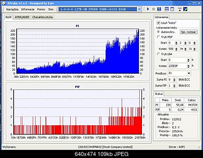

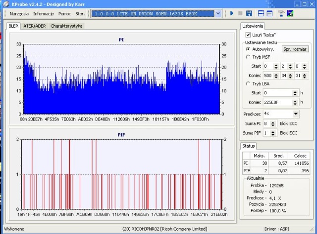

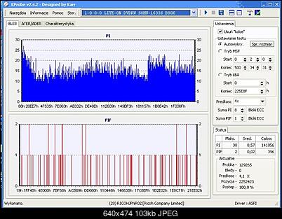

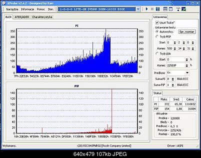

Nagrałem dzisiaj płytkę DVD z prędkością x6. Puściłem test w KProbe, jak zwykle x4. Pomyślałem, że skoro nagrywałem z prędkością x6 to test też puszcze x6. Powtórzyłem test. Kiedy zobaczyłem wynik to musz powiedzieć, że trochę się przestraszyłem. Puściłem jeszcze raz test, ale z prędkością x8, tak dla porównania. Zalączam trzy screeny. Powiedźcie mi, który w końcu wykres jest najwiarygodniejszy?
File Type: jpg 1633S - x4.jpg (102.9 KB, 590 oglądane)
File Type: jpg 1633S - x6.jpg (107.0 KB, 471 oglądane)
File Type: jpg 1633S - x8.jpg (109.3 KB, 386 oglądane)

Test rób z prędkością x 4. Wyniki moim zdaniem dobre. Zresztą KProbe czasami pokazuje dziwne wyniki, a płytki chodza w odtwarzaczu stacjonarnym (a to jest najważniejsze, a jeżeli to sprzęt LG to niec dodać, nic ująć). Pamiętaj tylko, ze Litek lubi dobre, markowe nośniki - Verbatim i TDK, ewentualnie Platinum. Pal na tych płytach i nie powinno być problemu.

Jak do tej pory nie miałem problemów z odtwarzaniem płyt na stacjonarnym DVD (Panasinic), więc rzadko kiedy robiłem testy płyt nagranych. Tym razem zrobiłem taki test na trzech prędkościach. Nie wiem dlaczego te testy najlepiej robić na x4 skoro do wyboru mamy inne i dlaczego jest taka duża rożnica pomiedzy x4 a x6 jeżeli chodzi o ilość PI i PIF

Jakość nagrania i odczytywania zależy od błędów TE/FE. Czym większa prędkość i asymetria ścieżki prowadzącej tym większe błędy. To normalne.
Powinno się używać dobrych sprawdzonych nośników. Tanie są dobre do testów.

x4 do taki jest standart przyjety przy testowaniu i wtedy zalozenia za PI max 280 a PIF max 4 sa ok przy ustawieniu 8/1 lub 280/32 przy 8/8.
plytki powinno sie testowac z predkoscia x1 ale to za dlugo by trwalo wiec zostalo przyjete x4
