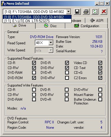

Ku mojemu zdziwieniu zobaczylem taki obraz:
Jak widac na tym rysunku mam jakos REGION CODE ustalone na "NONE".

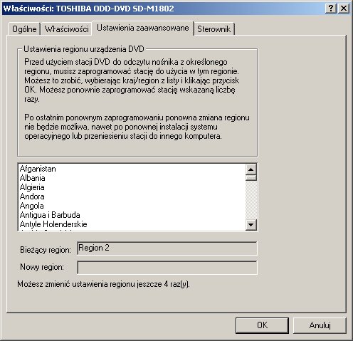

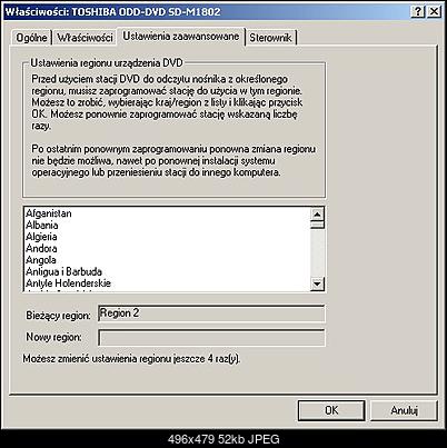

Dobra mniejsza z tym. Wchodze do ustawien w Menedzerze Urzadzen i szukam mojego napedu Toshiby. Klikam na niego i co widze:
Bardzo mnie to zdziwilo. Bo skoro mam Region Code na "none" to czemu mam ustawione jako region 2. Potem gadam sobie z Kowanskim, a tu widze ze na moim Nero InfoTool cos dziwnego:
Calkowicie zwariowalem. Dalem wiec REFRESH. No i po tym zabiegu mam wciaz to samo, mianowicie teraz mam REGION CODE: 2.
Teraz sam nie wiem o co tu biega, ale nic sie juz nie zmienia. Wciaz mam REGION CODE na 2. Dodam z gory ze nic nie zmienialem. Jak tylko podlaczylem to od razu odpalilem Nero InfoTool.

1) Czy wiecie czemu tak sie stalo z moim dvd-romem? Najpierw ma region code a 'none' a potem na '2'.
2) Co wplynelo na to ze nagle z 'none' mam '2'?
3) Data jest wypisana jako "10-24-03". Co to znaczy? Czy jest to data produkcji sprzetu czy wydania f/w?
4) Na moim sprzecie widze ze mam tylko 256Kb cache'u. A na takim samym sprzecie na http://cdrinfo.pl/cdr/hard/Toshiba_SD-M1802/1.php widze ze koles ma az 512Kb cache. Jak to jest mozliwe?

A więc sprzęt napewno nie jest używany - świadczy o tym to że było None a zmieniłeś na 2 (tzn napęd sobie to zmienił)
A co do pamięci cache to tak widocznie ma być

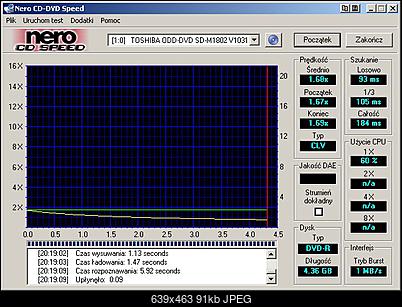

Tutaj zamieszczam testy mojej Toshiby. Cos tu cienko idzie z ta predkoscia. Wie ktos jak to zwiekszyc lub cos takiego?
Aha dodam jeszcze ze w tym programie dalem na "F12" czyli uruchomilem wszystkie testy!

Wystarczy zmienić FW na J031 i wszystkie problemy znikną szczególnie z prędkością.

A wiesz skad moglbym wziac ten FW? A czy to jest FW wydany przez producenta czy to jest zhackowany?

Właściwie wszystkie napędy DVD / DVDRW są sprzedawane bez określonego kodu regionu, robi to dopiero użytkownik po pierwszym podłączeniu do komputera. To dlatego narpiew miałeś "none".

Napisany przez mbar

Data wydania firmware
Tu masz opis i firmware J031 http://hijacker.rpc1.org/toshiba_nolimit
