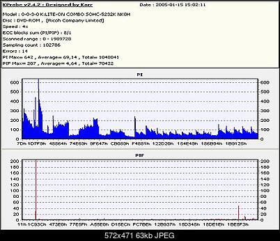

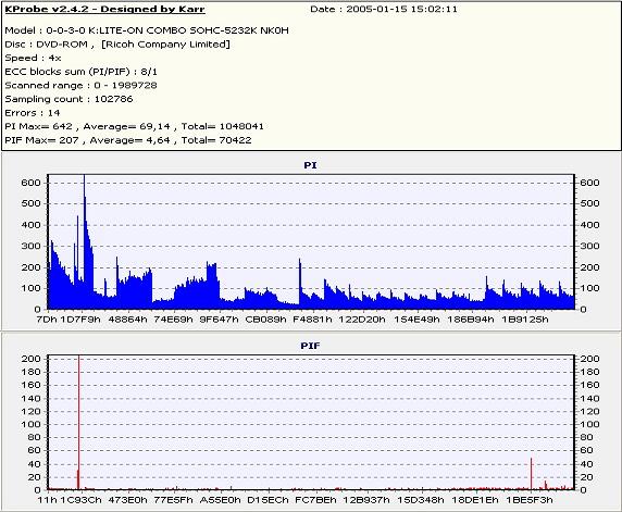

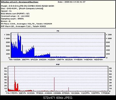

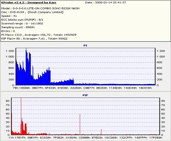

Ponizej zamieszczam dwa screeny płyt palonych na Toshibie SD-R5372b:
1. TDK x 8 , palona x 8:
2. Platinum x 8, palona x 12:
Obie płyty chodzą bez problemu w bardzo wybrednym stacjonarnym LG DT 585NY.
