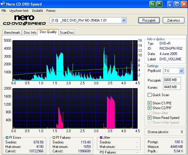

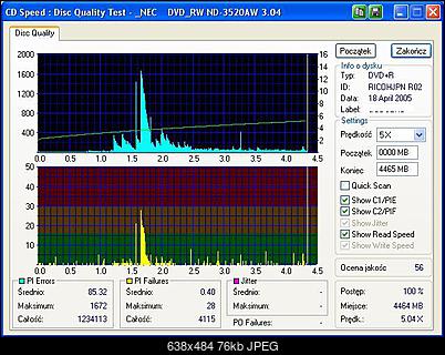

Zresztą wystarczy spojrzeć na różnice jakości Platinum palonych na biosie TU 31, a TU 55 (opis screenu -pierwsza cyfra - prędkość dedykowana, druga prędkośc z jaką wypalałem).
Pozdr.
File Type: jpg Platinum x8, x 8 - TU 55.JPG (75.6 KB, 89 oglądane)
File Type: jpg Platinum x 8, x 12 - TU 31.JPG (76.3 KB, 91 oglądane)
Pozdrawiam.

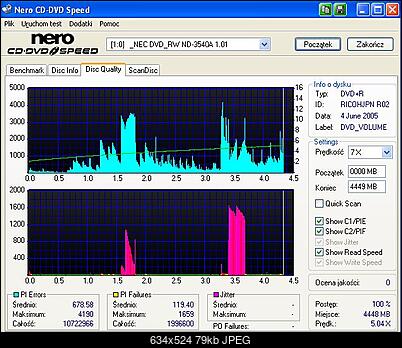

A poniżej jescze:
1) Platinum DVD+R x 8, palona x 12 na biosie TU 55, od Ricoha.
Tu to już totalna masakra.
2) Platinum DVD-R x 8, palona x 12 na biosie TU 55, od CMC Magnetics.
Wykres może dobry, ale pod koniec płyty co chwila ścinki.
Pozdr.
Pozdrawiam.
