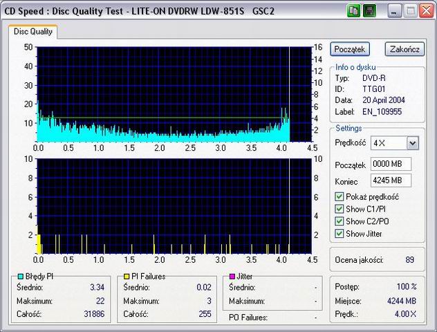

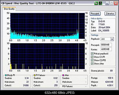

Latet ja z tymi plytami niemialem zadnego probelmu kiedys spalilem kilka sztuk a oto wykres jednej z nich.
No cóż.... czynników moze być wiele...
Możliwe, że różne nagrywarki "lubią" różne nośniki.
Możliwe, że trafiłem na nieco inną partię płytek.
Możliwe, że czytnik COMBO, na którym robię testy, ma swoje fanaberie.
W sumie bardziej niż "zęby piły" na niektórych płytkach, martwi mnie peak PI/PO zawsze w tym samym miejscu na wszystkich nagranych u mnie płytkach. Czy to jakaś wada nagrywarki? Ale to zwykły peak, niegroźny, nie wpływa na odczyt i kopiowanie. Tylko czemu zawsze w tym samym miejscu?
