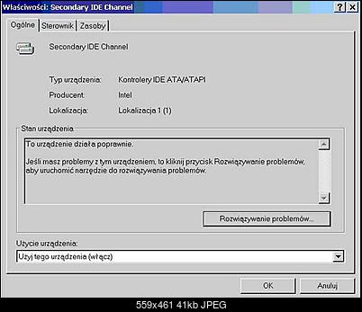

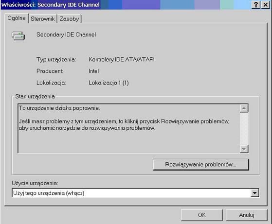

Kurcze a u mnie jest tak
I co mam zrobić

Trochę to dziwne. U mnie pokazuje się zakładka z DMA a u Ciebie NIE. Hmmm... Co do zmiany biosu napędu zalecane jest wyłączenie DMA, ale wydaje mi się, że powinno wyjść z włączonym. No, ale wiesz, ram się uda, raz nie. Weź DVD podepnij do innego kompa i wgraj bios - to będzie dobre rozwiązanie.

A nie masz przypadkiem zainstalowanego Intel Accelerator cośtam, bo słyszałem, że po zainstalowaniu tego programu znikała zakładka z ustawieniami. Druga możliwość (takie coś miałem u siebie) to trochę dziwne sterowniki i tryb pracy mogłem zmieniać tylko w "urządzeniu nadrzędnym" (we właściwościach kontrolera), na poszcególnych kanałach się nie dało.

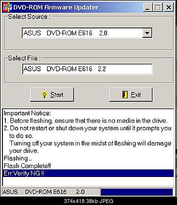

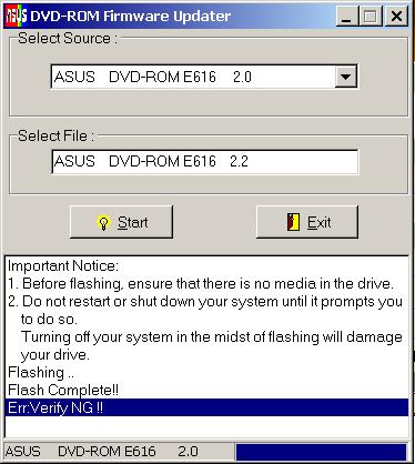

Odinstalowałem "Intel Application Accelerator" i na zakładkę pomogło , przestawiłem na PIO zrestartowałem (sprawdziłem czy jest PIO) odinstalowałem napędy wirtualne , wywaliłem antywira i zabrałem się za nowe firmware i na początku sukces już nie wywala komunikatu że bufor coś nie tak tylko pięknie idzie dalej. Flashuje flashuje... Flash Complete!! i bęc Err.Verify NG !!

Zrób tak jak opisałem w TYM poście. Mimo, że nagrywarka może nie być kompatybilna z programem flaszujacym, to i tak udało się przywrócić inne napędy do porządku. Napisz czy ci się udało. Życzę powodzenia.

SEBAwl a może najpierw spróbować z bina ale Flasharem asusowym tylko nie kumam angielskiego jest tam tak napisane :
Firmware version 2.1 for the ASUS DVD-ROM E616
Flash in Windows with MTK WinFlash (http://digi.rpc1.org) and point to "ASUSE616.BIN"
Or Flash in DOS with mtkflash
Boot into DOS, then navigate to the folder where the firmwares and mtkflash are extracted
Type "upgrade" and proceed to tell the batch file where the drive is located using the numbers 1-4
Your current firmware will be backed up to the folder as back00.bin and back01.bin
bo może spod dosu by poszło ??
Jak nie pójdzie to spróbuję tym sposobem z tamtego postu

Udało się spod Dosu zmieniłem na ver. 2.1 i poszło oki , następnie już standardowo pod WinXP firmware z 2.1 na 2.2 i wszystko OKI.
Wielkie dzięki wszystkim ,a w szczególności SEBAwl-owi dzięki tej stronie którą podałeś z biosami ściągnołem biosa razem z flasherem pod DOSa, i poszło.
