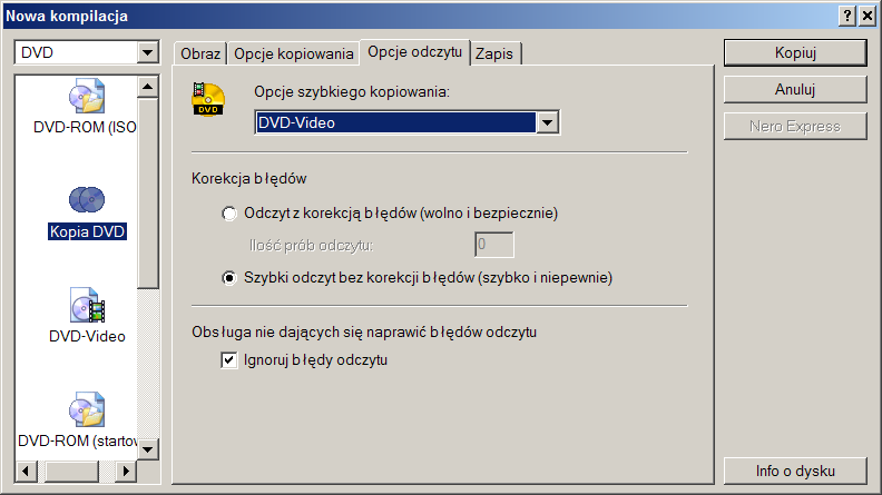

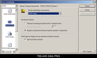

Nero -> Kopia DVD :
1 pr***243;ba - zaznaczy***263; "Odczyt z korekcj***261; ...", ilo***347;***263; pr***243;b odczytu 1
je***347;li si***281; nie da to :
2 pr***243;ba - zaznaczy***263; dodatkowo "Ignoruj b***322;***281;dy odczytu"
3 pr***243;ba - "Szybki odczyt bez korekcji ..." i "Ignoruj b***322;***281;dy odczytu"
przy DVD-Video nie ma potrzeby a***380; tak przejmowa***263; si***281; poprawno***347;ci***261; zgrywanych danych, p***322;yta musia***322;aby by***263; mocno zniszczona, aby film uleg***322; powa***380;nym zniekszta***322;ceniom
***322;atwo to mo***380;na sobie wyobrazi***263;, bo przy przep***322;ywie bit***243;w ***347;rednio 5000-6000 kbps utrata nawet kilkudziesi***281;ciu z nich jest nie do wychwycenia dla ludzkiego oka ...
zreszt***261; sam profil zgrywania DVD-Video w Nero m***243;wi wszystko (ustawienia jak przy pr***243;bie nr 3)
Ostatnio zmieniany przez Arepo : 04.11.2007 o godz. 00:38

Posty: 9,589

Stary 04.11.2007, 01:14   #15
Arepo
Avatar użytkownika Arepo
Data rejestracji: 01.10.2004
Posty: 3,436
Przy rysach napęd nie przeskoczy. Będzie mielił i jak sobie korekcja nie poradzi to nic dalej nie odczyta.
jak się ma do tego co napisałeś opcja "Szybki odczyt bez korekcji ..."
sam zgrałem w ten sposób z sukcesem kilka mocno zniszczonych płyt (również porysowanych) i jakoś się napęd nie zaciął, moim zdaniem niech kolega dr4g0n79 spróbuje i opisze swoje wrażenia
