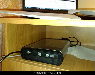

Co do podłączenia nagrywarki, można za pomocą zewnętrznej kieszeni 5,25 cala
Przykład takowej kieszeni widać na zdjęciu ***8230;.
File Type: jpg 20090407036.jpg (106.7 KB, 114 oglądane)
