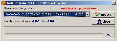

Napisany przez f4llorak
No więc tak
ściągnołem to ci mi podałeś i nie wiem co dalej Z tego co czytałem to jest tylko coś z plikami *.bin, a ten jest *.exe. Jak już pisałem mam nagrywarke od wczoraj wiec wole sam się nie bawić. Jak możesz to napisz na forum co i jak z tym BIOSem. Jestem również na GG :5822717
skoro nie radzisz sobie z plikiem exe to z bin tym bardziej sobie nie poradzisz
wyłącz wszystkie aplikacje które mogłyby kożystać z napędu - oprócz Windows'a
uruchom aplikację (ten plik exe)
naciśnij na przycisk Update (ale nie szukaj go na klawiaturze)
dostaniesz informację o zakończeniu operacji i propozycję restartu skożystaj z niej
PS:
oczywiścia mam inny typ nagrywary ale zasada obowiązuje ta sama
Mirek-1977 jest offline

no nareście ktoś powiedział co i jak. Raczej nie jestem taki niekumaty jak ty to piszesz, ja poprostu nie włączałem tego programu bo czeski film nagrywarki DVD dla mnie.

Kupiłem DVD-RW Verbatim
Zainstalowałem najnowszego BIOS'a
Zgrałem najnowsze NERO
i wypaliłem film, niestety ale jest to samo co wcześniej. Teraz spróbuje ImgTool i DVDDecrypter.
