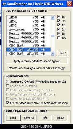

firmware
zciagnij najnowsze firmware z tej strony
http://codeguys.rpc1.org/firmwares.html
nastepnie omnipacher
http://codeguys.rpc1.org/patchers/dv...her-1.3.18.rar
i go uzyj !!!
nastepnie do danej plytki-zaznacz predkosci zapisu , wtedy nero ci pozwoli na zapis x1 czy x2 itd. jak ponizej na fotce
File Type: jpg omnipacher (Small).jpg (36.0 KB, 266 oglądane)

uzyj tego programu do sprawdzenia jakiego typu masz nosniki dvd
http://www.dvdinfopro.com/
i wtedy omnipacherem zmien te firmware ktore sciagneles -BS0S-
zmien predkosci do danego nosnika,i save as, nastepnie wgraj tak zmodyfikowane firmware do nagrywarki !
albo podaj jakich nosnikow uzywasz (dvd) ja ci zrobie i przesle gotowego
