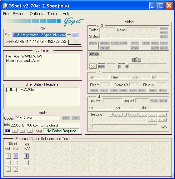

Ale plik zapisany w VD opcją 'Save wav' to nie wav, tylko mp3 ze zmienionym nagłówkiem...
Nie wydaje mi się, GSpot wykazuje jak najbardziej PCM Audio, czyli jak zawsze w wav. A tak nawiasem z ciekawości zmieniłem rozszerzenie na mp3, GSpot nie dał się oszukać

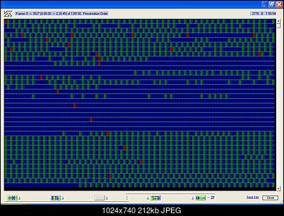

http://forum.cdrinfo.pl/attachment.p...1&d=1203318813
... albo prawda jest bardziej prozaiczna - moja karta TV po prostu zgrywa film wyłącznie na mp3 CBR.
J.
... co tym bardziej mnie dołuje, bo problem nie rozwiązany. Jeśli audio =CBR, to może klatki wideo zmieniają częstotliwość :-]
J
... ale z drugiej strony jeśli tak, to dlaczego na pececie jest OK, a na tym stacjonarnym się rozjeżdża?
Tylko jeden film na kilkanaście udało mi się zsynchronizować skutecznie dziwaczną procedurą, metodą prób i błędów.
J.
Ostatnio zmieniany przez Reetou : 18.02.2008 o godz. 21:36

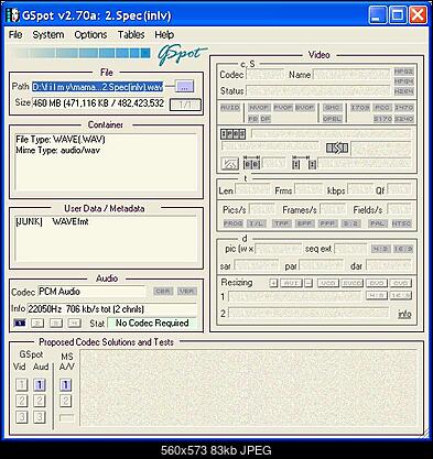

Zadam ostatnie pytanie: czy takie parametry w GSpot są normale, czy świadczą o pokieraszowanym pliku avi?
