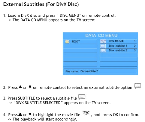

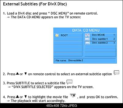

Napisany przez Sandra19
Odtwarzacz to Philips 720SA , probowalam odtworzyc film DivX i faktycznie dziala tylko nie czyta napisow :/
w przypadku tego "filipsa" będzie zapewne tak samo jak w przypadku innych modeli do których mam jako taki dostęp a mianowicie DVD737 i DVP630
aby uruchomić napisy należy najpierw je odpowiednio przygotować
muszą one być w formacie np. SRT (SubRip)
a żeby je uruchomić należy je wskazać w DiscMenu i nacisnąć przycisk na pilocie "SUBTITLE"
u góry na ekranie telewizora powinno się ukazać potwierdzenie
w DVD737 było "SUBTITLE ON", a w DVP630 "DIVX SUB TITLE SELECTED"
u Ciebie powinno pojawić się coś podobnego
jeśli radzisz sobie z angielskim to dokładny opis na fotce
