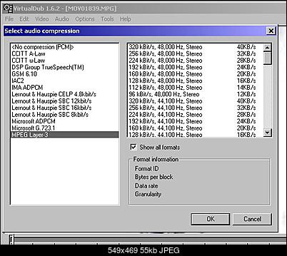

A ja si***281; pod***322;***261;cz***281; aby nie zak***322;ada***263; nowego postu. Czy jest mozliwo***347;***263; uzycia lepszej kompresji audio w VirtualDubie? Jest tam narzuconych kilka kompresji, kt***243;r***281; tak naprawd***281; ma***322;o maj***261; wsp***243;lnego z mp3, s***261; to w zasadzie wavy, tylko z mozliwo***347;ci***261; zmiany cz***281;stotliwo***347;ci pr***243;bkowania, b***261;d***378; rozdzielczo***347;ci. Czy jest mozliwo***347;***263; zaimplementowania pluginu z zewn***261;trz, np. Lame? A mo***380;e kto***347; zna inny program, kt***243;ry ma poludzk***261; kompresj***281; audio.

U mnie się da, może kodeków Ci nie rozpoznaje?

U mnie też jest layer-3 ale kompresje są bardzo duże, nie ma takich jak u Ciebie np 320kbps, u mnie najwyżej jest 56. Instalowałeś jakieś inne kodeki czy te były w orygianalnej wersji VDuba?

Z kodek***243;w mp3 mam tylko Lame i Fraunhoffera.

***346;ci***261;gnij to i zainstaluj wtedy b***281;dziesz mia***322; dost***281;pnego kodeka lame mp3 w VD...

Nie działa. Plik exe nie instaluje kodeka, a umieszczenie go w katalogu plugins nic nie daje.

Prawym na LameACM.inf > Zainstaluj!
