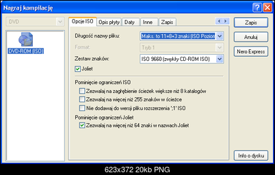

a paliłem: ustawienie dla NERO 6.3.1.17:
ISO poziom-2
Mode 1 (to akurat wymuszone)
ISO 9660
zaznaczony "Joliet"
Mirek-1977 jest offline   Odpowiedz cytując ten post
